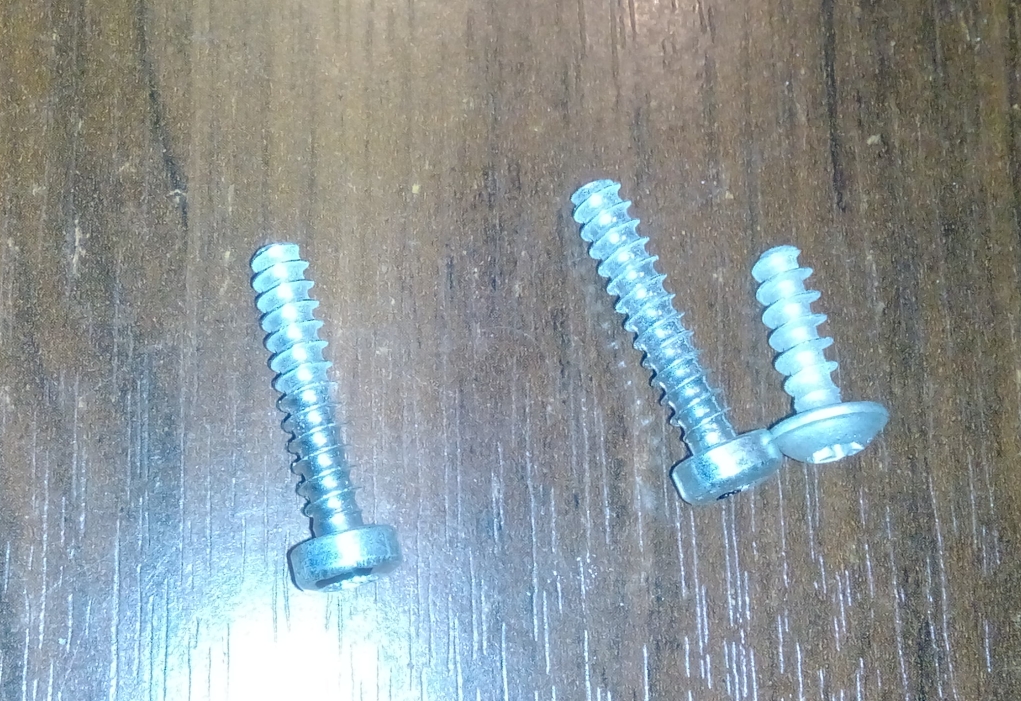

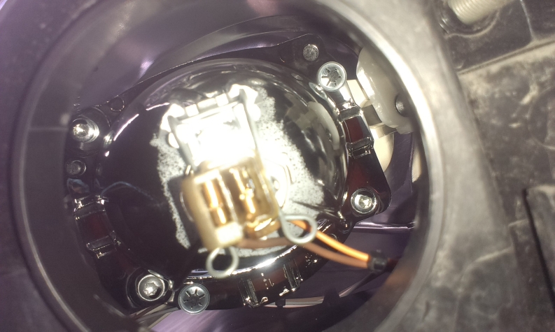

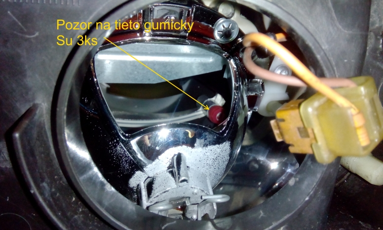

Riesil som tiez problem so svetlami, svietili ako cajove sviecky. Parabola zadymena a sosovka podobne - z predu biela. Rozhodol som sa pre uplnu demontaz svetiel z auta a vycistenie. Stretavacky maju parabolu a sosovku zaskrutkovanu troma skrutkami. Potom sa da volne otacat vo svetle. Von to nejde ale uz si to vies otocit ako chces. Pozor na nejake gumene podlozky, co su medzi parabolou a ramcekom, kde je to cele nakrutene. Mne spadli do vnutra, zabil som pol hodiny, kym som to dostal von.
Cez ten otvor v parabole som vycistil parabolu a sosovku z vnutornej strany. Potom som cistil vonkajsiu sosovku - uzky 30cm pasik handry, nejakym zazracnym sposobom som to doslat pred sosovku a potahovanim som to vycistil.
