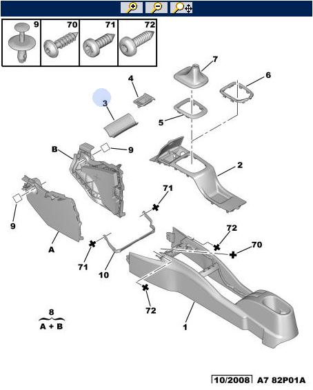

Rozebírali jste někdy ten panel, který je mezi sedadly? Chtěl bych vyměnit el. zásuvku a trochu to vyčistit.
Zběžně jsem se na něj tak díval a nebude to nic lehkého. Bude nejspíš potřeba vysunout držák ruční brzdy a hlavici řadící páky.
Máte s tím nějaké zkušenosti, co kde jak kam sáhnout, co odšroubovat apod.?
Tak už je to venku. Je to jednoduché:
Manžeta řadící páky (7,5,6) se vycvakne z horní části konzoly (2) a vytáhne se nad řadící páku. Horní část konzoly (2) jde pak vytáhnout tak, že ji chytíme za strany ve vzniklém otvoru a povytáhneme ven. Je jen nacvaklá. Při vytáhování musíme ještě odpojit konektor zásuvky.
Konzola (1) má na konci v přihrádce na nápoje krytku (na obrázku pravý dolní roh, není označeno), která po otevření skrývá šroub (myslím že to byla 13ka), který drží celou konzolu. Po vyšroubování a vycvaknutí levé a pravé strany na opačné straně + vytáhnutí gumy (3), můžeme celou konzolu vysunout. Plasty A a B nemusíme vůbec vyndávat.
