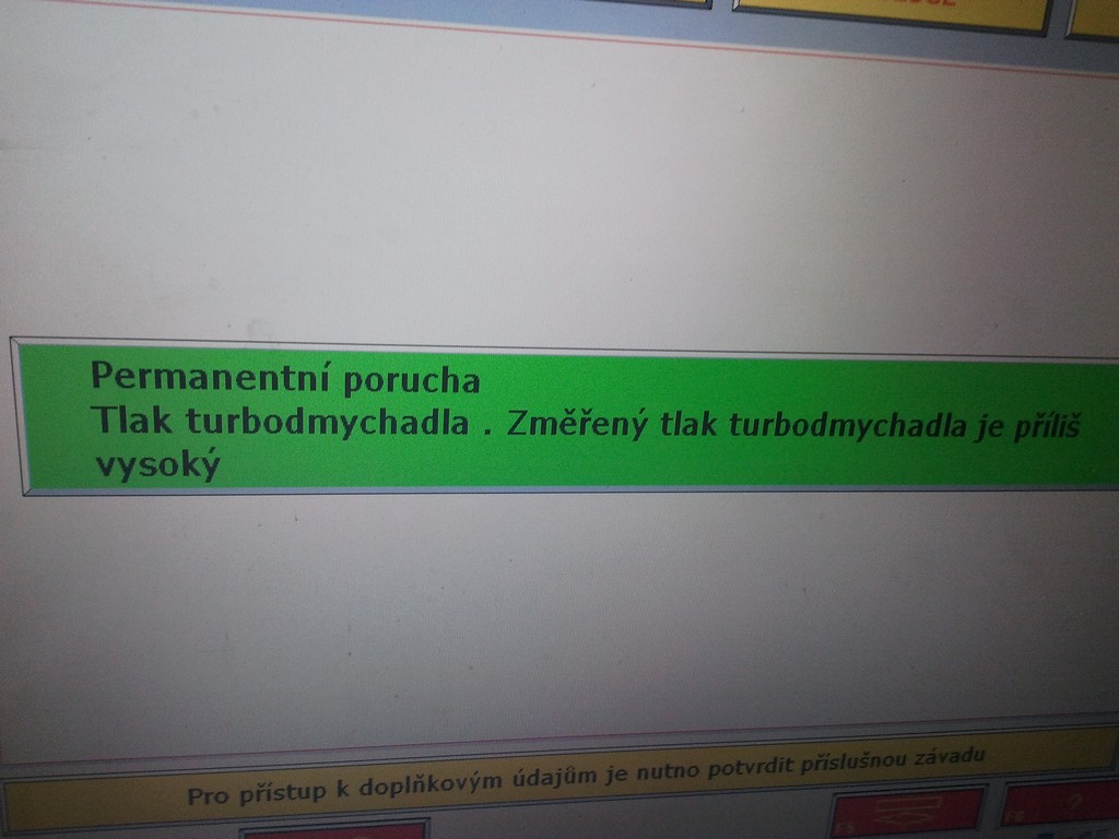

Guest Michal.S Odesláno 17. červenec 2013 Odesláno 17. červenec 2013 Ahoj všichni vlastním Citroen C5 2.2 HDi rv. 2002. Auto mi pořád padá do nouzáku zatím jsem přišel na 2 chyby. 1 nefunkční vstřikovací čerpadlo aditiva --- Problém vyřešen díky Strakimu a jeho kolegovi s Krnova za vypnutí FAP (Tímto jim moc děkuji), 2 Špatný tzv. swirl regulátor --- dnes vyměněný a funkční. Jel jsem to projet a zase spadl do nouzáku. Hned jsem se vrátil a napojil diagnostiku. Mechanik říkal že nejspíš vadné čidlo tlaku podle měřených hodnot které byli divné. Přikládám fotky, na jedné by mělo být i čidlo které to způsobuje (jestli prosím nevíte které to je ?) a video a moc prosím o pomoc už si nevím rady. [upravil dne 17/7/13 22:42 od Michal.S] Citovat

Guest Michal.S Odesláno 18. červenec 2013 Odesláno 18. červenec 2013 Jo mám. A závadu jsem nejspíše našel, asi je snímáč tlaku turba špatný. Citovat
Guest Michal.S Odesláno 18. červenec 2013 Odesláno 18. červenec 2013 no u mě je to mála kostička na pravé straně, je to hned jak se otevře kapota tak je napojena na sací potrubí Citovat

Guest Michal.S Odesláno 25. červenec 2013 Odesláno 25. červenec 2013 Omlouvám se že píšu až teď. Jinak je to vyřešené byl to vadný snímač tlaku turba na sacím potrubí. Tak malé a drahé - dával jsem za to 1 000,- Citovat
