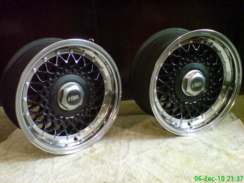

Taky to víko mělo letět do šmelcu, jak tragicky na tom bylo. Já sem si ho původně vzal jenom na zkoušení a rovnání novejch kotoučů. Leštit ho vůbec nebyl původní záměr. Až když už bylo zbroušený celý a začínalo bejt tu a tam lesklý, tak sem ho doleštil a střelil.

Sem normálně zvedl auto, nahodil kolo, zařadil za dva a pustil agregát :)
Šmirgly 120 - 240 - 320 - s vodou: 600 - 800 - 1000
Na jedno kolo zhruba 1 motohodina, tj. asi litr nafty, s přestávkama.
Ahoj, mám přesně koupené přesně takové kola a potřeboval bych je taky tak udělat. Popřípadě pak stříknout středy do zlata. Nevíš na koho se obrátit, bohužel nemám čas je leštit osobně. :( Nebo pokud by se Ti chtělo :D
