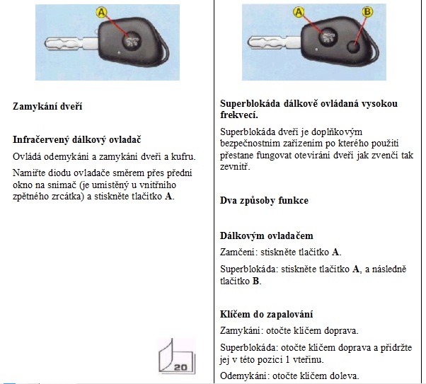

punkac Odesláno 23. srpen 2012 Odesláno 23. srpen 2012 ta superblokáda by měla fungovat i za použití toho druhého menšího čudlíku Citovat
