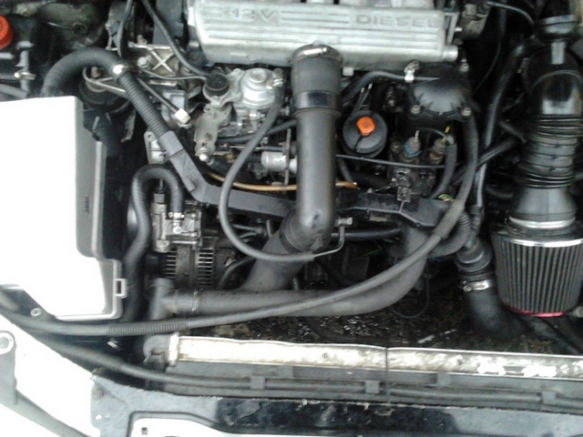

antik Odesláno 3. červenec 2013 Autor Odesláno 3. červenec 2013 Tak autí má čerpadlo jiný, přetěsněný a seřízený. Ještě bylo třeba doladit volnoběh. sundal jsem sání. a posunul doraz od plynu co je zezadu čerpadla. zjistil jsem že budu muset vyměnit přepadový hadičky, protože u jednoho vstřiku to je mokrý škoda že mi ulítla někam tehle zátka co je na hadici od EGRu, když jsem nastartoval abych seřídil ten volnoběh. No když bylo hotovo, tak jsem si připravil a zapojil relé, které bude ovladat chípák. Dílo je hotovo, stačí si jeden kabel co čumí pod palubkou zapojit po druhé pozici otočení klíčku a další kabel co čumí u očka chcípáku. NO a to jsem stihl ještě auto umejt . [upravil dne 3/7/13 21:11 od antik] Citovat
antik Odesláno 4. červenec 2013 Autor Odesláno 4. červenec 2013 noo takže bez té zátky to nechce ject, dusí se to a hulí to . vystřihnulů jsem z víčka od kompotu novou zátku , tu jsem instaloval a .. je klid. Autí už zase jezdí o dost lépe. Sice to bude ještě chtít poštelovat volnoběh, ale jezdit se dá. Citovat

antik Odesláno 6. červenec 2013 Autor Odesláno 6. červenec 2013 Tak jsem čistil klimu dle navodu, zastrčíl jsem hadičku do všech děr ventilace co jsem našel ( tedy ty dole na nohy jsem zapomel) a ještě pod pylový filtr. Za krátko pod autem louže jako blázen, a klima zdá se čistá. Jen ten airbag mi svítí furt, už nepomáhá rána pod volant. Nu což. Budu muset pátrat, kde je jádro pudla . Jo motor maka jako blazen, ma sílu, ale zase to dost papá. Nebvim jestli je to levnou naftou nebo ma čerpadlo nastaveno velkou davku pailva... těžko říct, nechám si poradit . [upravil dne 6/7/13 09:33 od antik] Citovat
antik Odesláno 8. červenec 2013 Autor Odesláno 8. červenec 2013 Takže : 1.) Došlo na výměnu přepadových hadiček, tvrdost těch hadic a víčka byla dost veliká, takže jsem rád. 2.) ubrano na čerpadle (Bosch) trocha nafty a přidáno na volnoběhu. Nyní před normálně a neklepe se motor, navíc nežere tolik ale zase to neni takovej rychlik, ale na co mít trhače asfaltu z rodinného autíčka. 3.) Přemejšlim, že nainstaluju zpět pežoťáckou hadici co vede do Turba, abych mohl instalovat zpět starý filtrbox. 4.) Našel jsem tlakový snímač co se dává přímo na sání, a tuším že to má detekovat sepnutí a detekci turba, co měla XM na budíkách. 5.) Taky jsem našel další snímač, co bývá na chladiči za turbem, někdo ho totiž jen zaslepil a nechal viset kabel. Citovat
