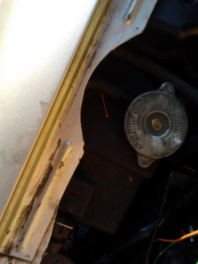

antik Odesláno 19. červen 2013 Autor Odesláno 19. červen 2013 tak je klima naplněna. 5ekli mi at nastartuju a klima nic. stačilo se project, hned za rohem si automat klimy uvědomil, že toho vedra mam opravdu dost a sepnul. Kluk mi ale našel dirku v nadržce na chladici vodu, takže to asi pořešim malým šroubkem, dirku vyvrtam a samořezný šroubek dílo dokončí. Myslím si že tam ta dirka být nemá. [upravil dne 19/6/13 21:27 od antik] [upravil dne 19/6/13 21:29 od antik] Citovat
antik Odesláno 20. červen 2013 Autor Odesláno 20. červen 2013 tak dnes jsem vyměnil vodu za chladící směs do - 38 , kterou jsem pořídil od Lukáš309 . Rovnou jsem i srovnal kabely do lišty . dirku v expanzce jsem nenašel, ale stále mam na ní mokro. přitom když mi plnili klimatizaci, tak si právě syn všiml bublinek v místech, kde bych dirku ani nečekal. tedko ji ale najít nemohu. nevadí. časem snad na to příjdu. Přepadovou hadičku jsem zavedl do malé PET lahve, abych věděl, kolik toho ušlo. [upravil dne 20/6/13 20:54 od antik] Citovat
