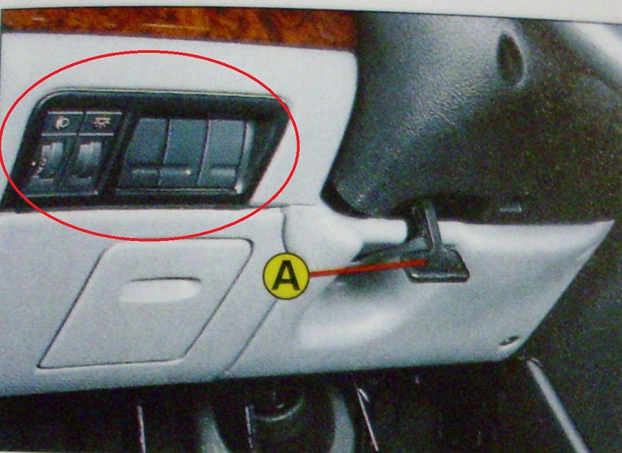

antik Odesláno 26. říjen 2012 Autor Odesláno 26. říjen 2012 PO neúspěchu s napojením podsvícení budiků jsem se rozhodl napojit + pro osvětlení budiků na potenciometr, kterým se šteluje jas. Pokud to bude stále zhasínat světla, která se sami rozsvítí po nastartování motoru, přidám tam tuto diodu: ta oddělí + od ostatního podsvícení aby se mi to + nedostávalo zpět . [upravil dne 26/10/12 21:23 od antik] Citovat
antik Odesláno 27. říjen 2012 Autor Odesláno 27. říjen 2012 asi budu schánět tenhle rámeček s těma záslepkama. potenciometry tam mám, ale to je vše. [upravil dne 27/10/12 23:23 od antik] Citovat
antik Odesláno 29. říjen 2012 Autor Odesláno 29. říjen 2012 Táák musím říct že se mi kromě automaticky rozsvícených světel, rozsvítí i budiky. všemu pomohla pouhá dioda o které jsem se zmínil výše. Z tohoto konektoru jsem odpojil červený kábl: a napojil paraelně k diodě i + co vede od sepnutého relé které spíná automat. + jsem sebral zde, pod volantem z modrého konektoru žádný dráty nečouhaj, vše jsem udělal tak, aby se to v případě dalo lehce odstranit a zapojit zpět tak jak bylo. POkud chci ale jen pouze automat rozsvícení budiku odpojit, mampod volantem pojistku,kterou stačí vytahnout( výše také nafoceno) . Pokud bude zájem, vytvořím plánek. Citovat
