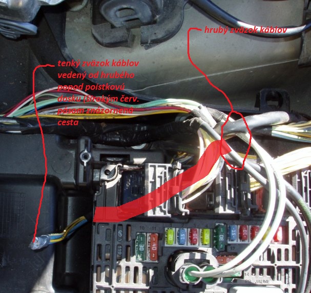

fifi Odesláno 9. duben 2012 Autor Odesláno 9. duben 2012 Nejsou to kabely do motorového prostoru? Bývá tam rezervní svazek volných kabelů který vedou k řídící jednotce a nejsou nikam zapojeny... no iné označenia som na tých ucviknutých kábloch nenašiel, ako som znázornil na obrázku tento zväzok ústi z pod poistkového dielu a zrejme pramení z hrubého kábl zväzku, ktorý prichádza do poistkového priestoru zo strany od kolesa šoféra, a rozvetvuje sa na jednotlivé konektory Citovat

fifi Odesláno 9. duben 2012 Autor Odesláno 9. duben 2012 prikladám foto tenšieho päť-káblového zväzku(hrubou červ. čiarou je znázornené jeho vedenie popod poistk. dosku) ktorý pramení z hrubého zväzku...2 hrubé modré, jeden tenký modrý, a hlavne jeden tenký kvázi biely a jeden tenký žltý, ktoré predpokladám , keďže nemajú protikus vedúci k pedálu, by mohli byť tie, ktoré by mali cez mne chýbajúci konektor viesť k spínaču pod plynovým pedálom, keby bol niekto ochotný kuknúť do motora pod kryt poistkový, by snáď vedel poradiť Citovat

HonzaZ Odesláno 9. duben 2012 Odesláno 9. duben 2012 Z páčky pod volantem žádné kablíky nejdou. Páčka je jenom spínač a je nacvaknutá na tišťák. žádné analogové vedení tam není. Blok páček (COM2000), ve kterém je páčka nacvaknutá, vyhodnotí povely z páčky a posílá po datové sběrnici informaci do BSI, ta to vyhodnotí a posílá do ŘJ motoru k patřičné regulaci. Ten brzdový a i spínač u plynového pedálu jsou jenom bezpečnostní spínače k deaktivování činnosti tempomatu nebo omezovače. Pokud máš páčku pro obě funkce, tak to vůbec nevadí. Když nebudeš mít na diagnostice povolen omezovač, tak se při neúmyslném sepnutí do polohy omezovač (limit) vůbec nic nestane. Schémata, která potřebuješ ka kontrole zapojení spínačů máš. Jinde nic nevykoumáš, protože tempomat nebo omezovač není žádné samostatné zařízení. Je to vše součástí BSI a ŘJ motoru. [upravil dne 9/4/12 23:15 od HonzaZ] Citovat
