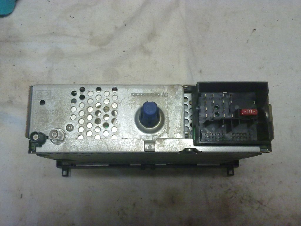

mazac Odesláno 19. leden 2012 Odesláno 19. leden 2012 Ahoj, dalsia otazka Mam v mojom Social Edition radio RD4 verziu 3 - tu poslednu co prehrava aj mp3. mam problem s tym, ze radio nevie automaticky ladit stanice a prisiel som na to, ze to je koli tomu ze nema zapojeny sedy antenny kabel. na tomto webe som sa docital, ze RD4 az od verzie 3 - ma dual tunner, teda 2 vstupy na antenu. starsia verzia , ktoru sme skusali v peugeot servise funguje bez problemov - ta ale nema mp3 predpokladam. teraz k tej otazke: 1/ je mozne ze urcita vybava - social - sa predavala len s jednou antenou ?? ci to tam nie je len niekde schovane, aj ked hladal som a nenasiel nic. 2/ ak tam nie je, je mozne napichnut na ten druhy konektor nejaku inu antenu, a skovat ju do palubovky napriklad ? premyslal som nad tym, ale neviem ci som nasiel spravny konektor / redukciu na DIN. nasiel som ze by to mohol byt \"fakra\" konektor , ale na zadnej strane radia su dva rozlicne typy (vid obrazok v prilohe) .. alebo ine napady ? Dakujem. Citovat

mazac Odesláno 19. leden 2012 Autor Odesláno 19. leden 2012 myslim, ze by to mohlo byt kvoli tomuto .. pretoze ta druha antena ma sluzit na automaticke ladenie atd. nema niekto pozicat ine rd4 na skusku ? [Edited on 19/1/12 09:51 by mazac] Citovat
Marcel00 Odesláno 19. leden 2012 Odesláno 19. leden 2012 a co tak skusit to vrazit do druheho kolika ? Citovat
mazac Odesláno 19. leden 2012 Autor Odesláno 19. leden 2012 konektory nie su rovnake, ako som pisal :-/ Citovat
Marcel00 Odesláno 19. leden 2012 Odesláno 19. leden 2012 tak tam na skusku nieco daj, kus dratu obuzirkovaneho ktory na tu ihlu nasunies... neviem aky je velky ten fakra, ak by to fungovalo, tak kupit sa da aj u nas http://www.autokable.sk/autokable/eshop/0/3/5/404-Antenny-adapter-Fakra-DIN-0-23m [upravil dne 19/1/12 09:58 od Marcel00] Citovat
mazac Odesláno 19. leden 2012 Autor Odesláno 19. leden 2012 marcel; nemam doma nic katastrofa .. mozem sa zastavit ? tamten link som si uz aj sam nasiel len neviem ci by to sedelo. .. inak presne nieco take by som potreboval. [Edited on 19/1/12 10:05 by mazac] Citovat

Biliboy Odesláno 19. leden 2012 Odesláno 19. leden 2012 Problem s ladenim je na 100% tym ze nemas zapojenu druhu antenu... Da sa to vyriesit dorobenim druhej anteny.. Problem je ale taky ze druhe anteny byvaju v zadnom skle... Nahrada je kusok kablu ktory mozes dat pod palubovku (pripadne ho vyviest az k prednemu stlpiku)... Ale neviem ci nebudes potrebovat taku malu ciernu skrinku (neviem ako sa to vola)... do ktorej by si napojil kusok kabla... ta skrinka sa tam dva aj original a z nej su kable do zadneho skla......Ja som to mal tiez niekedy tak spravene a vsetko fungovalo....:roker:roker Citovat
mazac Odesláno 19. leden 2012 Autor Odesláno 19. leden 2012 marcel; zasa ma budes zachranit ? dik biliboy; super. kdee mozem tu skatulku zohnat ? a ako si poriesil tie nestastne konektory ? inak som premyslal ze by som kupil normalne prutovu antenu so zosilovacom a skoval do palubovky. ktovie ci ta skatulka tiez nie je zosik. [Edited on 19/1/12 10:16 by mazac] Citovat
