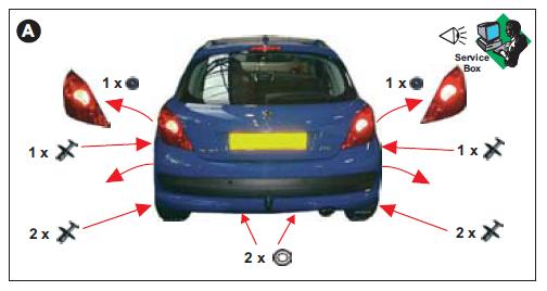

pretekar Odesláno 17. leden 2012 Odesláno 17. leden 2012 Treba dat dole naraznik a potom to vycvaknes Citovat
pipistrel Odesláno 18. leden 2012 Odesláno 18. leden 2012 je to lahke. dole svetla zadne a potom vycvakat klipy. obrazok pomoze. a este boky smerom od auta trhnut. Citovat
homer33 Odesláno 18. leden 2012 Autor Odesláno 18. leden 2012 Nemozem nic zlomit?potrebujem k tomu nejaky kluc Citovat
pipistrel Odesláno 18. leden 2012 Odesláno 18. leden 2012 zlomit sa da vzdy nieco. hlavne pri tom vytrhnuti bokov pod svetlami. ja som nepotreboval ziadny kluc. stacil maly skrutkovac na odistenie klipov. ale je dost mozne ze budes mat odspodu namiesto dvoch klipov matice. Citovat
pretekar Odesláno 18. leden 2012 Odesláno 18. leden 2012 To vytrhnutie ide tazsie ale neboj sa toho. Len tahaj naraznik smerom od auta ako keby si ho chcel viac otvorit a nie dozadu. Citovat
homer33 Odesláno 18. leden 2012 Autor Odesláno 18. leden 2012 Tak to asi dnes skusim aj ked si moc neverim. naraznik tahat teda smerom od auta ako keby som ho chcel vyyrhnut? Citovat
pipistrel Odesláno 18. leden 2012 Odesláno 18. leden 2012 presne tak. pravu stranu doprava a lavu dolava. Citovat
homer33 Odesláno 18. leden 2012 Autor Odesláno 18. leden 2012 Tak dakujem zatial vecer dam vediet ako som dopadol... este posledna otazka od podbehov to netreba nejak odcvaknut? Citovat
pipistrel Odesláno 18. leden 2012 Odesláno 18. leden 2012 je tam tusim len jeden klip z kazdej strany. ale to uvidis ked pozries. nepametam uz presne. hlavne potom opatrne ked ho budes nahadzovat na auto. aby vsetko vsade sedelo ako ma. vela zdaru Citovat
