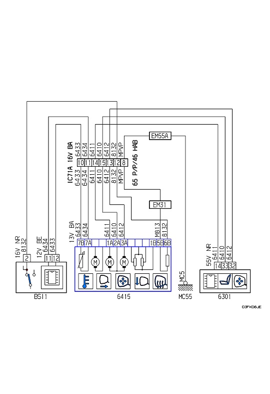

Tady máš schéma.Skoukni pořádně ten konektor jak je číslovanej.Ty potřebuješ aby ti vedli ty dva dráty do jednotky BSI

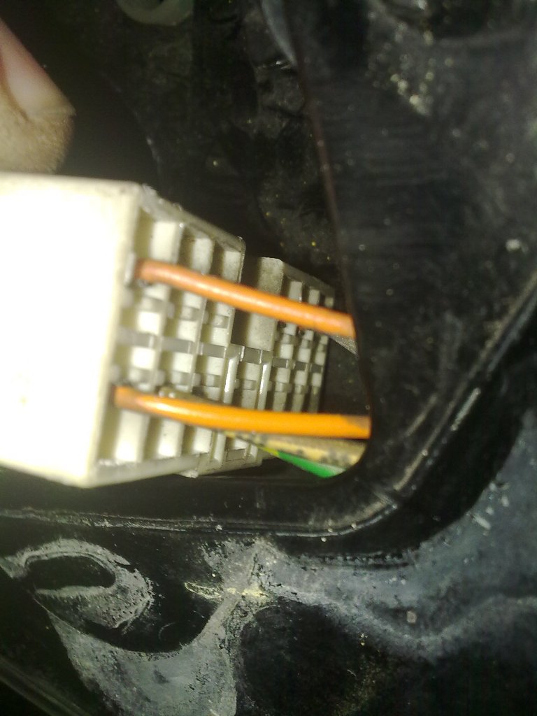

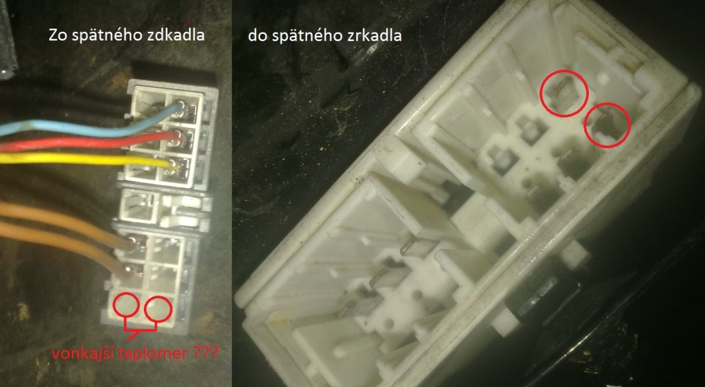

super :) tú schému som potreboval... tak to budem musieť rozobrať znova ale podľa tých obrázkov čo som nafotil tak by to mali byť tie dve oranžové. Pokiaľ to budú tie a káble až do BSI, stačí už len pripojiť teplomer na ne?
