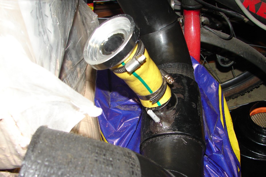

Whitetiger Odesláno 12. březen 2008 Odesláno 12. březen 2008 bohous- na ten tvoj sekvenčný BOV si robil nejaku redukciu- alebo ako si to napojil na tu hadicu? ta ma menší priemer ak sa nemýlim. Citovat
Bohouš Odesláno 13. březen 2008 Odesláno 13. březen 2008 tiger - já k tomu BOVu dostal i redukci k napojení. Jenže ta redukce nešla strčit do toho originál vývodu - je moc široká, ale opačně to jde (vývod jde strčit do redukce), sice ztuha, ale jde. To by však asi moc dlouho nevydrželo, přece jen tam nějaký tlak je a tak jsem si zajel do Bauhausu, koupil potřebný kus a rozměr hadice a redukci do ní vši silou narval a tenhle systém jsem potom nastrčil na originál vývod, tak, že ten originál vývod jsem kroutivým pohybem zastrčil do redukce. No a pak jsem to na krev zapáskoval. Takže stlačený vzduch jde krásně do BOVu a venkovní hadice je taková pojistka a celkově to drží fakt fest - pokoušel jsem se to za BOV potom stáhnout z origo vývodu a ani omylem.....vypadá to sice zajímavě, páč hadici potřebného rozměru jsem našel jen žlutou, ale ona stejně není skoro vidět :D:D Jo a rovnou si sežeň nějakou tlustostěnou hadičku potřebného rozměru na ovládní toho BOVu - co vede od něj ke klapce. Protože když tam vrzneš nějakou obyč, tak se ti pak teplem stáhne a máš po ptákách a syčení Dokonce mám foto mého výtvoru - tak ať se pobavíte :mrk Uvnitř redukce je vidět konec origo vývodu - černé kolečko uvnitř :roker [upravil dne 13/3/2008 Bohouš] Citovat
Whitetiger Odesláno 13. březen 2008 Odesláno 13. březen 2008 Bohous- diky za detailny postup- ked bude cas tak sa do toho pustím. Citovat
