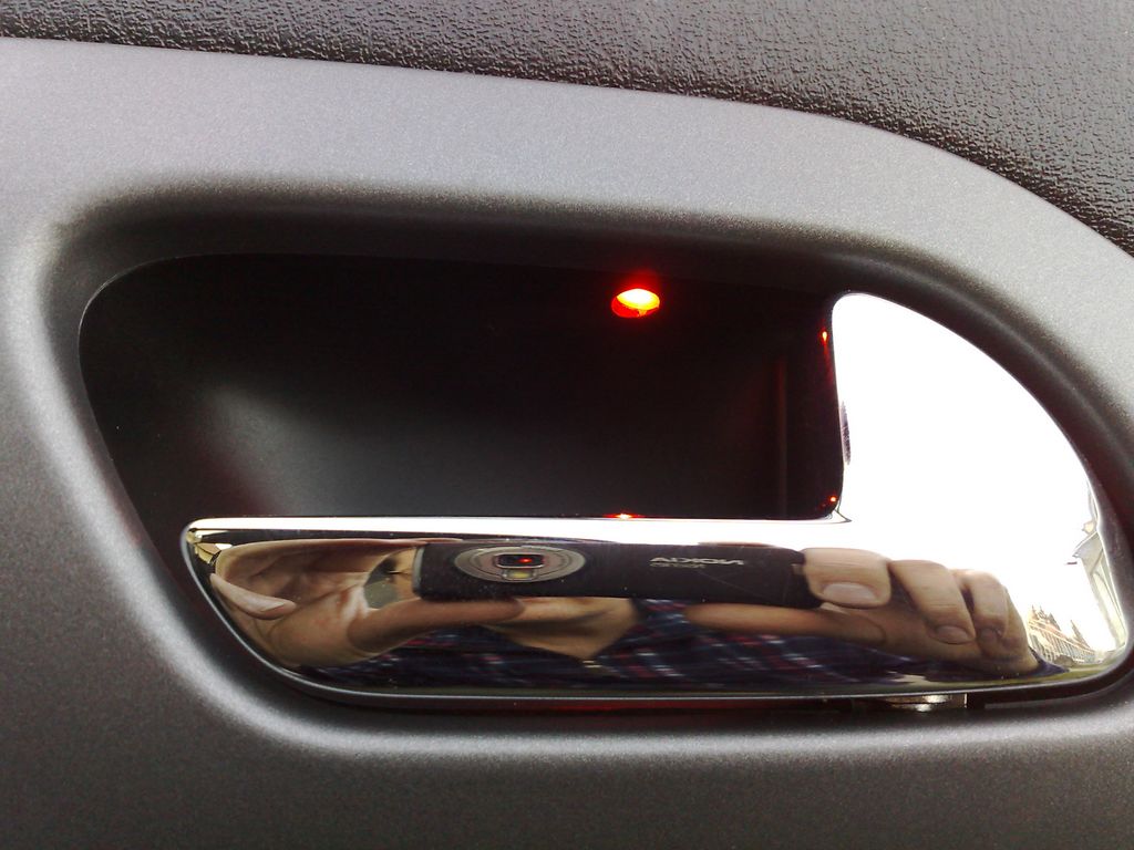

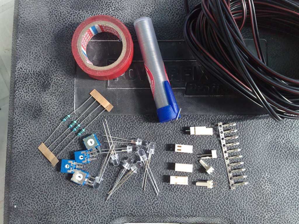

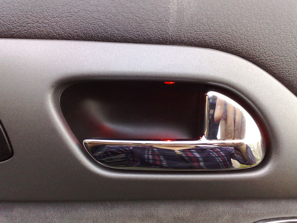

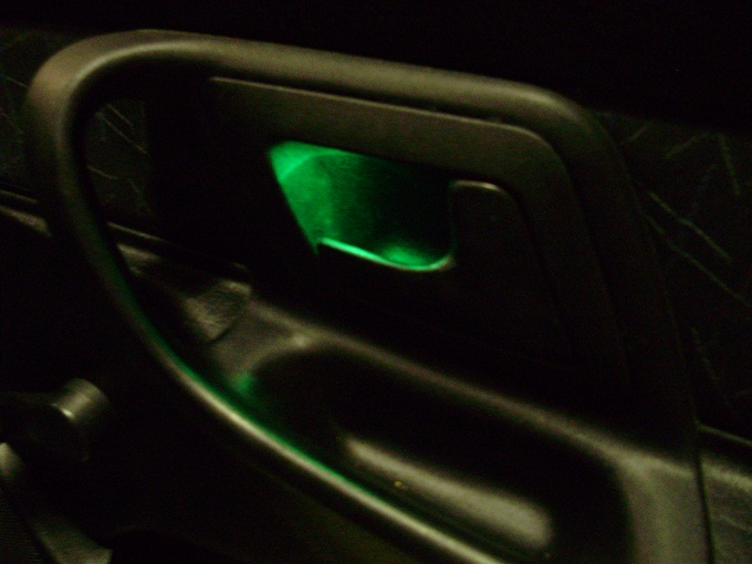

Judes Odesláno 19. březen 2012 Odesláno 19. březen 2012 Tak troch to tu oživím . Dnes som sa pustil do podsvietenia vnútorných kľučiek a odkladacieho priestoru vo dverách. Zatiaľ som podsvietenie urobil len na predných dverách a tak pridám zopár fotiek. Použil som tieto veci, na obr. sú aj trimri ktoré som napokon nepoužil stačil odpor. Citovat

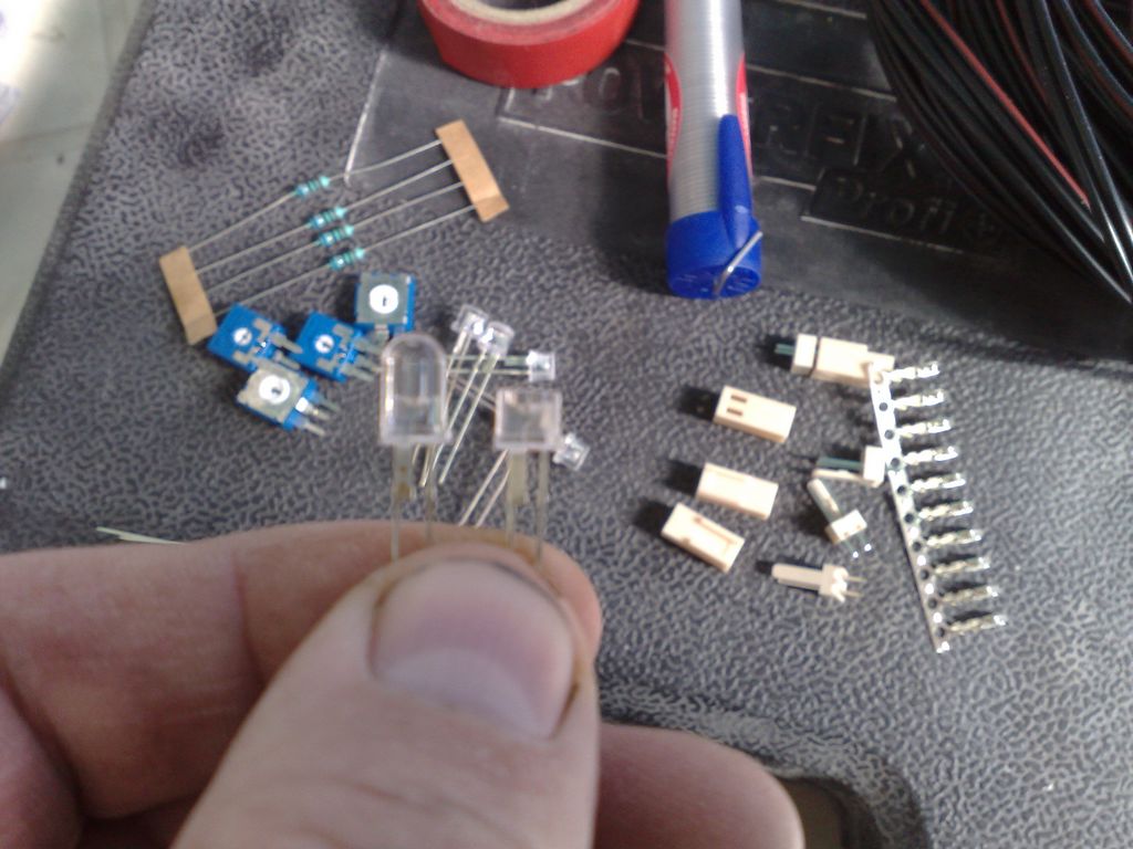

Judes Odesláno 19. březen 2012 Odesláno 19. březen 2012 Trochu som upravil Led-ku aby svetlo viac rozptýlilo. Citovat

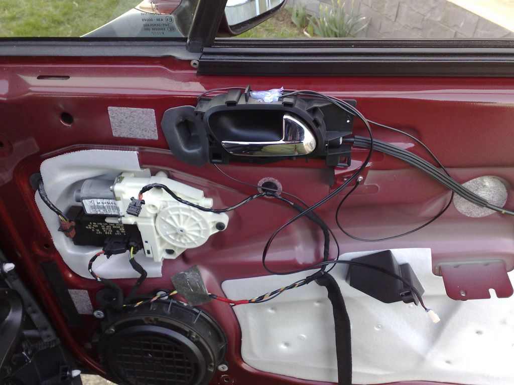

Judes Odesláno 19. březen 2012 Odesláno 19. březen 2012 Takto to pokračovalo. Pripojil som tie led-ky na ten fialový káblik o ktorom písal Jožono, svieti to stále po naštartovaní auta a zhasne to asi 20s po stopnutí motora (keď sa odstaví elektronika), nejde tam signál od svetelného senzoru. Citovat

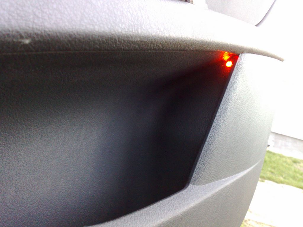

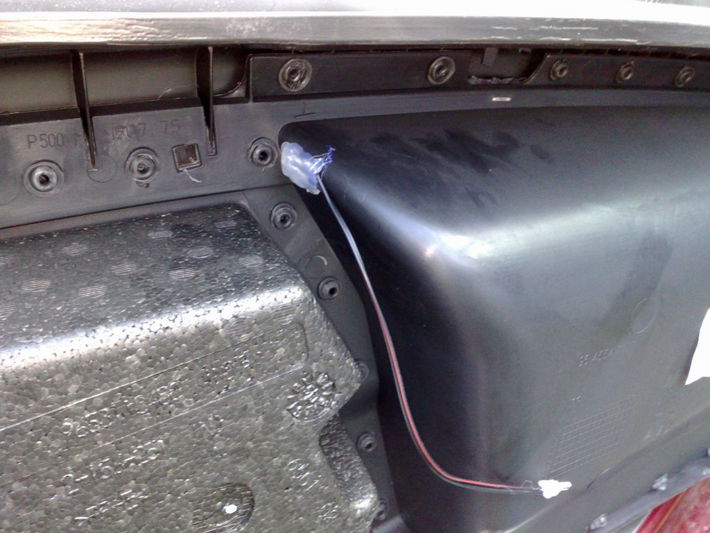

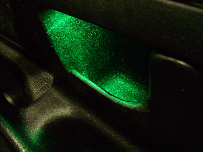

Judes Odesláno 19. březen 2012 Odesláno 19. březen 2012 Pokračujem s osvetlením odkladacieho priestoru vo dverách. Citovat

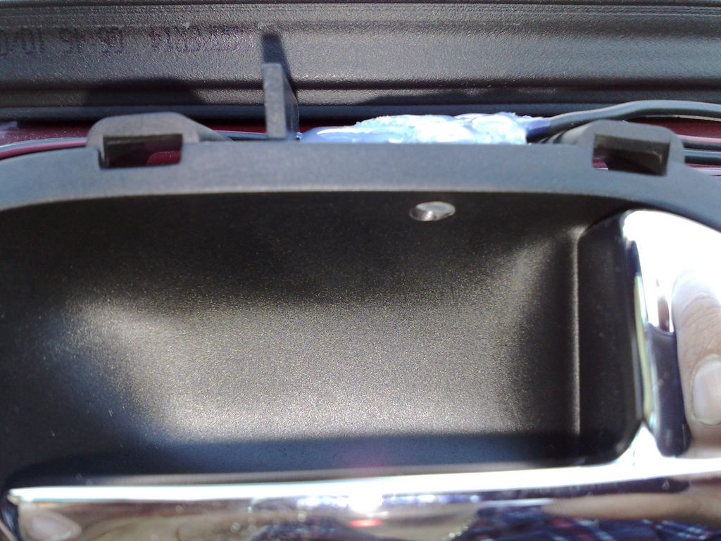

Judes Odesláno 19. březen 2012 Odesláno 19. březen 2012 Trochu bližšie. Aby bol káblik rozoberateľný použil som konektory čo sa používajú napr. na pripojenie ventilátora v PC. Citovat

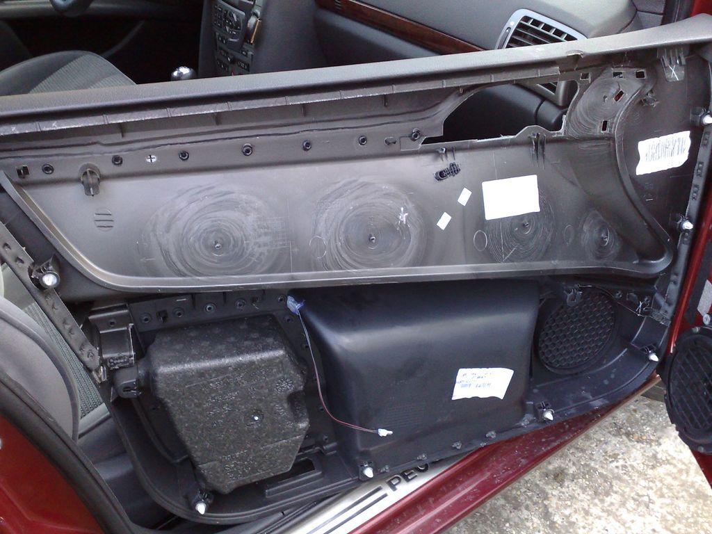

Judes Odesláno 19. březen 2012 Odesláno 19. březen 2012 Takto to vyzerá už poskladané, za svetla. Citovat

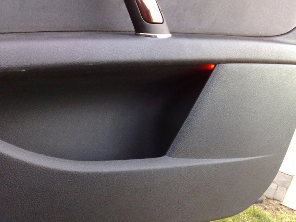

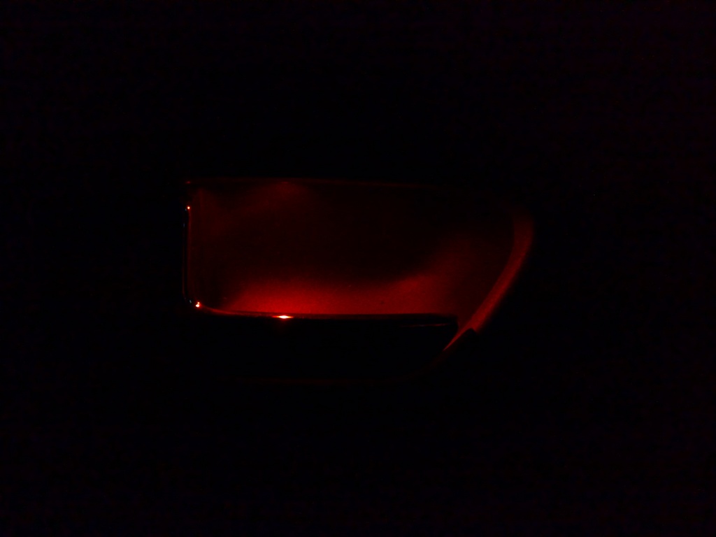

Judes Odesláno 19. březen 2012 Odesláno 19. březen 2012 Osvetlenie odkladacieho priestoru vo dverách v tme. Moc to nie je vidno čierna výplň dosť pohltí svetlo, ak je niečo vložené do odkladacieho priestoru tak je to pekne vidieť. Jemné svetlo neruší. Citovat
