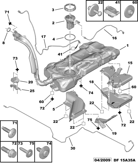

pastorek Odesláno 13. říjen 2011 Odesláno 13. říjen 2011 Od stredu nádrže ide kadička smerom k nalievaciemu hrdlu. V tej rozšírenej časti pri nalievacom hrdle by mal byť spätný ventil ktorý zabraňuje vytekaniu paliva pri prevrátení auta. Ja by som hľadal chybu tam. Tu máš obrázok nádrže. Je to pre autá s FAPom ale popisovaná časť je rovnaká no tu je lepšie vidieť. [upravil dne 14/10/11 00:27 od pastorek] Citovat
Guest FIZOLA Odesláno 13. říjen 2011 Odesláno 13. říjen 2011 jee to som potreboval moc dekuju zitra se do teho pustim Citovat
