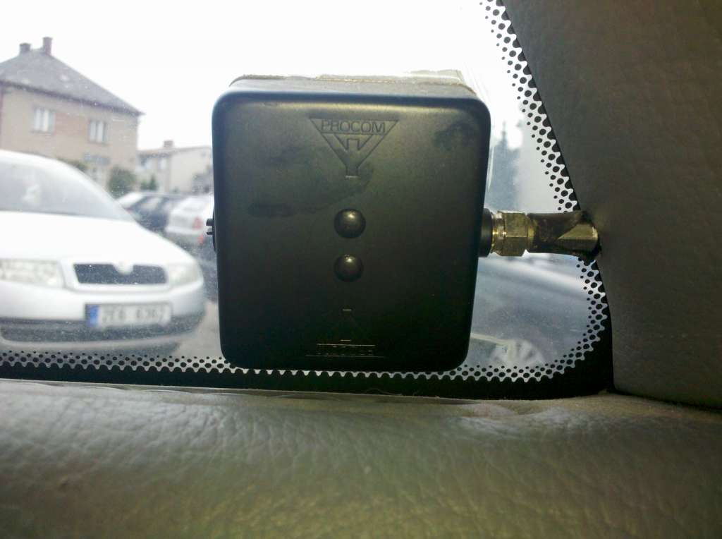

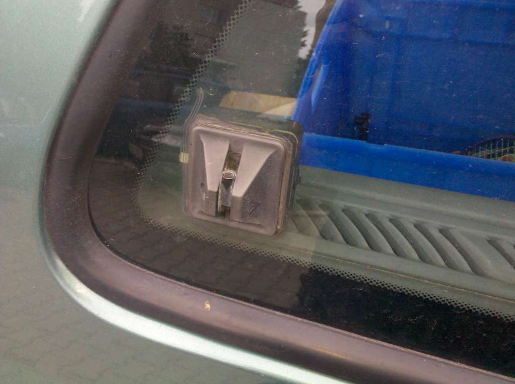

a Ještě bych se chtěl zeptat co je toto na zadním okýnku? viz.: foto přílohy. (dá se tam namontovat nějaká anténa asi) tak si říkám jestli to nemá souvislost stím rádiem, ale asi ne že? ;)
Toto na okienku je pre rádiovú komunikáciu. Tu je odkaz na produkty : http://www.procom.dk/eng/Media/Alternative_categories/Mobile_Antennas/GlassFix_R_-_Scheibenklebeantennen/%28cat_id%29/5622
