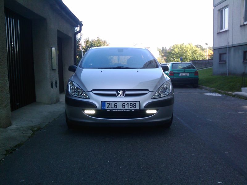

jestli ano, většinou do mřížky
my jsme je zapojili na pojistku, která se aktivuje hned po otočení klíčku, další kabel jde na + světel, to aby když rozsvítíš světla, aby zhasly LED, a poslední kabel na kostru
když kupuješ, zjisti jestli jsou homologovaný
I tak jde brat kostru při nerozsvícené žárovce( tímto ale můžeš mírně tu žárovku rozsvítit ).....pokud rozsvítíš kostra není.....ale tyto led denní mají zvlášt kabel pro deaktivaci při zapnutí hlavních světel.....proto to musel dát na + světel.....
