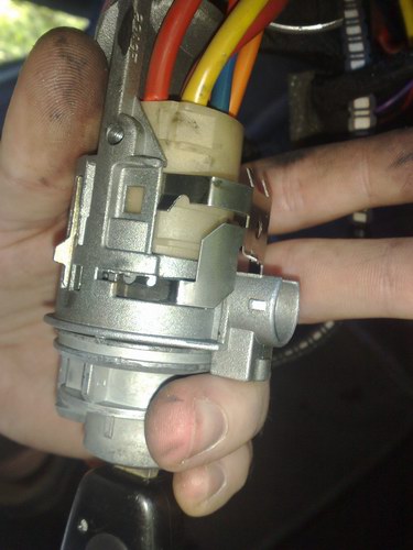

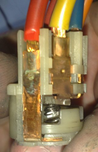

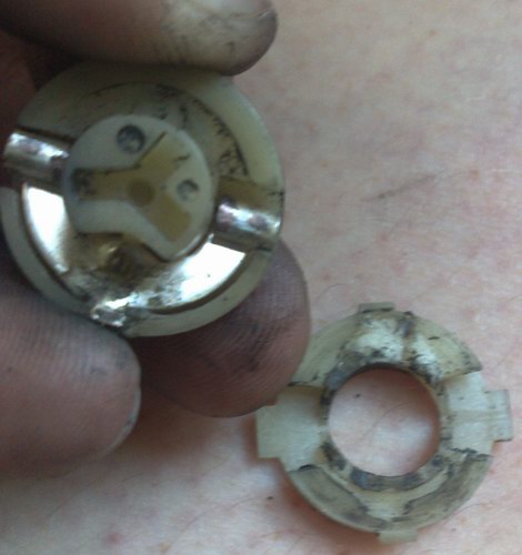

juniP406 Odesláno 29. srpen 2011 Odesláno 29. srpen 2011 Plastove cudliky na vytiahnutie... (zabranuju vytiahnutiu toho pliesku a su z oboch stran spinacky) Citovat

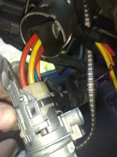

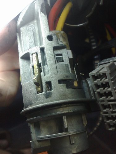

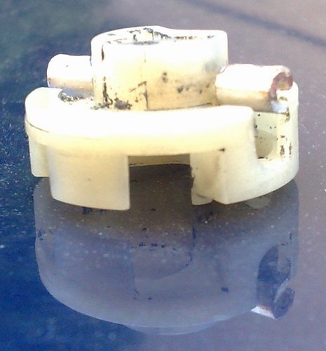

juniP406 Odesláno 29. srpen 2011 Odesláno 29. srpen 2011 Toto su tie uz vytiahnute cudliky... [upravil dne 29/8/2011 23:58 od juniP406] Citovat

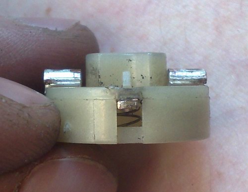

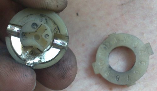

juniP406 Odesláno 29. srpen 2011 Odesláno 29. srpen 2011 ...a uvolneny pliesok drziaci kontakty spinacky co treba vysunut... Citovat

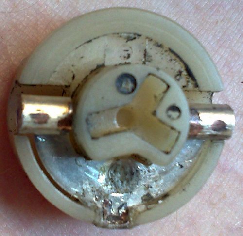

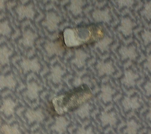

juniP406 Odesláno 29. srpen 2011 Odesláno 29. srpen 2011 Samotna spinacka bez kontaktov s takym ulomkom, ktory mi na 99% sposobil, ze som nemohol ani klucikom otocit... Citovat

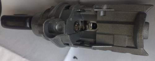

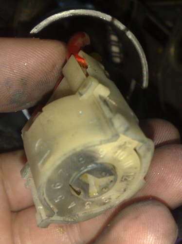

juniP406 Odesláno 29. srpen 2011 Odesláno 29. srpen 2011 Tu su samotne kontakty spinacky (bez mechanickeho zamku)... [upravil dne 30/8/2011 00:03 od juniP406] Citovat

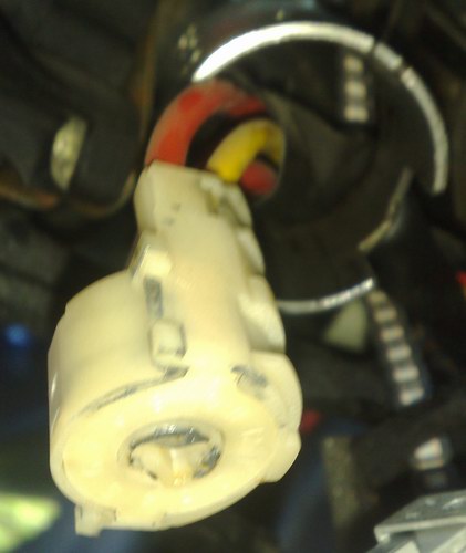

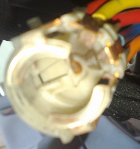

juniP406 Odesláno 29. srpen 2011 Odesláno 29. srpen 2011 Opatrne uvolnit plastovu krytku... [upravil dne 30/8/2011 00:04 od juniP406] Citovat

juniP406 Odesláno 29. srpen 2011 Odesláno 29. srpen 2011 Zlozenie zas v opacnom poradi... Tak snad uvedeny fotonavod niekoho zachrani od prehriatia v tychto horucich dnoch a doda odvahu aj tym, ktori by sa do takehoto rozoberania bali pustit SAMOZREJME UPOZORNUJEM, ZE TREBA SO VSETKYM MANIPULOVAT OPATNE, lebo hruba sila alebo neopatrnost moze sposobit zlomenie relativne tenkych plastovych komponentov!!! Urcite nebude na skodu (teda ju doporucujem) fotodokumentacia \"krok za krokom\" (postaci do mobilu ako v mojom pripade), aby ste sa pri zneisteni, resp. skladani naspat, vedeli pozriet, \"ako to bolo povodne\"... Majte sa Citovat
