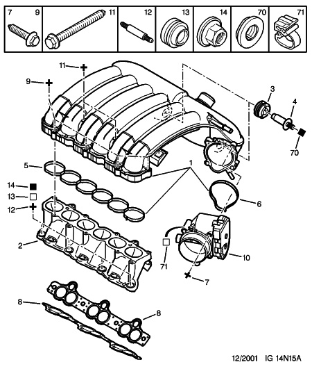

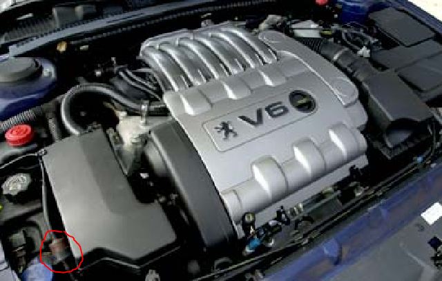

MartinO Odesláno 2. červenec 2011 Autor Odesláno 2. červenec 2011 dnes vycistena skrtiaca klapka, nepomohlo, nasledne zapozicana od Y2K za co mu verejne dakujem, ale problem sa neodstranil, mal som pocit ze to vynechava menej , ale je to subjektivne, cukalo to dalej. Docital som sa tu na fore ze tuto zavadu moze sposobovat EGR ventil, neviete poradit ci ho ma tato kubatura ?? pripadne zospodu zo skrtiacej kladky ide hadicka na druhu stranu auta ktora usti na boku RJ do hnedeho valca alebo ako to nazvat /cvaka v nom podla otacok motora/ a pokracuje dalej, co to je ? [upravil dne 2/7/11 21:21 MartinO] Citovat
MartinO Odesláno 2. červenec 2011 Autor Odesláno 2. červenec 2011 [upravil dne 2/7/11 21:08 MartinO] Citovat
Y2K Odesláno 2. červenec 2011 Odesláno 2. červenec 2011 to ma mrzi ze nepomohlo potom ten krokac EGR zrejme az nakoniec [upravil dne 2.7.2011 21:02 Y2K] Citovat
Y2K Odesláno 2. červenec 2011 Odesláno 2. červenec 2011 to co mas na foto je ten EGR ventil ako som ti vravel krokac by mal byt podla vsetkeho za klapkou, ale hladam to akurat, nejaky obrazok Citovat
Y2K Odesláno 2. červenec 2011 Odesláno 2. červenec 2011 tak ten obrazok mam aj ja ale tam nist neni akurat ta klapka Citovat
