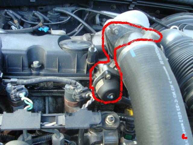

ahoj pejaci , viete niekdo co je toto za suciastka ? potreboval by som presny nazov.

dikec stanko . zacalo mi cez to nejak pretlacat olej ,, tak to chcem niekde zohnat z vrakaca a vymenit...este raz dik...

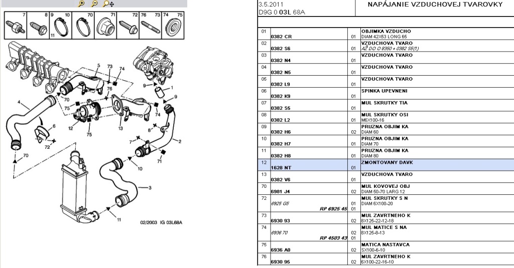

tu to mas, modrou farbou mas oznacene aj objednavacie cislo
tak ze aby som to pochopil , le to davkovac vzduchu do turba . hm ??
je tam taka blba klapka, ja som to uz mal odtial vonku. a ked ti to tlaci olej, tak mozno ze budem aj turbo uz v prdeli, ale to ta nechcem strasit.
najskor daj vycistit komplet sanie, aj rozdelovac sania a aj intercooler a potom uvidis co to bude robit.

ono to nie je az take tragicke , ja som to mal tiez vonku a su tam nejake tesniace gumicky , ked som to vycistil v benzinen tak na par mesiacov bol pokoj.. az teraz to zacalo zasa.. alew dam na tvoju radu dam to vycistit a uvidi sa...
