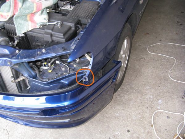

popřeboval bych poradit,po drobné kolizi jsem stratil úchyt předního nárazníku,je to úplně na konci nárazníku pod levým blikačem,(alespoň tak mi bylo sděleno)ten nárazník by měl být na ten plast nacvaknutý,neví někdo jak to přesně vypadá,popř. název,nebo číslo dílu,díky,jo a je to 406 nový model
[upravil dne 25.3.2011 07:07 Jan 406 1.8i]
jestli myslíš sponu co spojuje horní část nárazníku s blatníkem tak vypadá takhle,stojí jeden myslím cca. 50 kč,ale to není až na konci nárazníku,na konci je jen háček na zachycení k blatníku,ale ten je součástí celku,není zvlášť
obj.č. 7437 12
