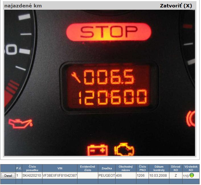

...az na pocet nabehanych km podla historie zapisov v jednotke.
/auto ma nabehanych 147km podla tachometra, podla vypisu z historie jednotky z motora ma cca o 70 000 viac - 150tisic malo v roku 2005, a to na fotke z kontroly originality z pred troch rokov malo 120000/
