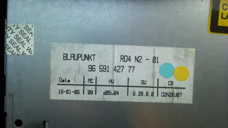

pyrone Odesláno 26. květen 2011 Odesláno 26. květen 2011 stitok myslis na radiu ci rovno na display-i? lebo to mam ako druhy a posledny stitok na vrchu radia Citovat
pyrone Odesláno 26. květen 2011 Odesláno 26. květen 2011 ok, to pozriem... len som radio az tak nerozoberal co vsetko nespravim pre frajerku, ked chce telefonovat so mnou akurat vtedy ked soferujem Citovat
Marcel00 Odesláno 26. květen 2011 Odesláno 26. květen 2011 ten oranzovy hore na stredovom panely samozrejme hej ? Citovat

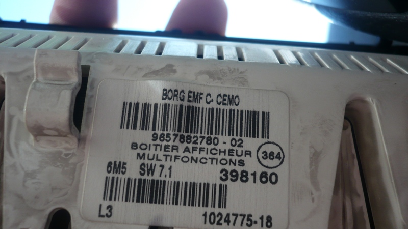

HonzaZ Odesláno 26. květen 2011 Odesláno 26. květen 2011 Budíky ne. Displej nad rádiem. Dostaneš se k němu v pohodě, když vyndáš rádio a vyšroubuješ dva šroubky, které skrýval čelní panel rádia. Pak už jenom vyklopíš nahoru plastový kryt s displejem a je to. Citovat
pyrone Odesláno 29. květen 2011 Odesláno 29. květen 2011 no toto je na radiu vyzna sa niekto z toho? Citovat
HonzaZ Odesláno 29. květen 2011 Odesláno 29. květen 2011 No, je to na displeji. Tak tento displej jsem měl původně a černal. Lišil se proti tvému pouze verzí SW. Já měl 7.0 a ty máš 7.1. Takže rádio by asi umělo BT HF, ale u displeje si nejsem jistý. Jedině to vyzkoušet. Citovat

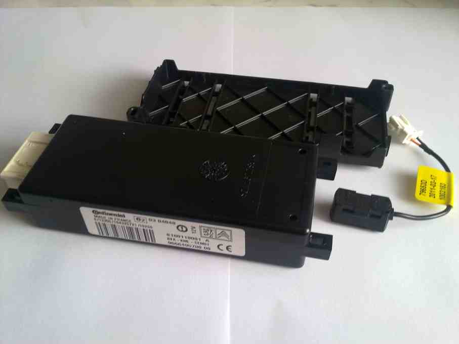

HonzaZ Odesláno 3. červen 2011 Odesláno 3. červen 2011 Tak konečně už mám sadu origo BT. Mám o víkendu co dělat:D Citovat
Marcel00 Odesláno 3. červen 2011 Odesláno 3. červen 2011 Tak konečně už mám sadu origo BT. Mám o víkendu co dělat:D jupiiiiiiiiii :super:super Citovat
