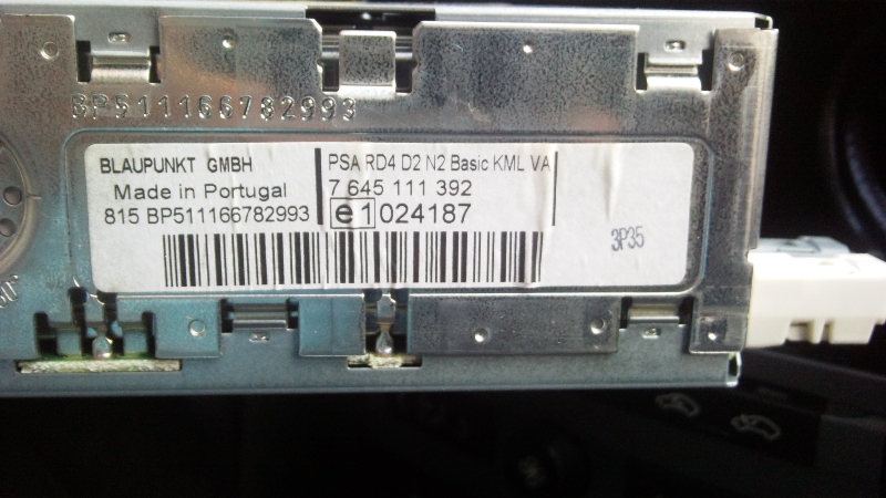

pyrone Odesláno 24. květen 2011 Odesláno 24. květen 2011 podla tejto fotky mi vie niekto povedat ci sa tam da domontovat bluetooth? Citovat
HonzaZ Odesláno 24. květen 2011 Odesláno 24. květen 2011 Mělo by tam jít. Je to radio bez MP3 s možností BT (KML). Citovat
pyrone Odesláno 24. květen 2011 Odesláno 24. květen 2011 ok, dik. tak som asi riadny hlupak ked neviem najst koncovku na BT... asi sa zasavim za niekym skusenejsim lebo vyhadzovat cely interier sa mi anozaj nepaci... Citovat
HonzaZ Odesláno 24. květen 2011 Odesláno 24. květen 2011 Počkej, tam žádná koncovka nejspíš nebude. To by jsi musel mít přípravu na BT. Marcel00 jí měl a proto mu to šlo bez problémů. Citovat
Marcel00 Odesláno 24. květen 2011 Odesláno 24. květen 2011 ak by si mal k dispozicii schemu tak podla nej sa to zapojit da... este treba ten display preverit ci mas vhodny... ak sa da, tak po vybrati je zozadu stitok, skus sem dat aj ten. Ak bude display vhodny tak ostatne uz bude v pohode. Radio mas v pohode... predpokladam ze to je fotka z tvojho radia a nekupoval si nove... paci sa mi ako si ides pekne za cielom len vydrz, trpezlivost ruze prinasa... [upravil dne 24/5/11 19:57 Marcel00] Citovat
