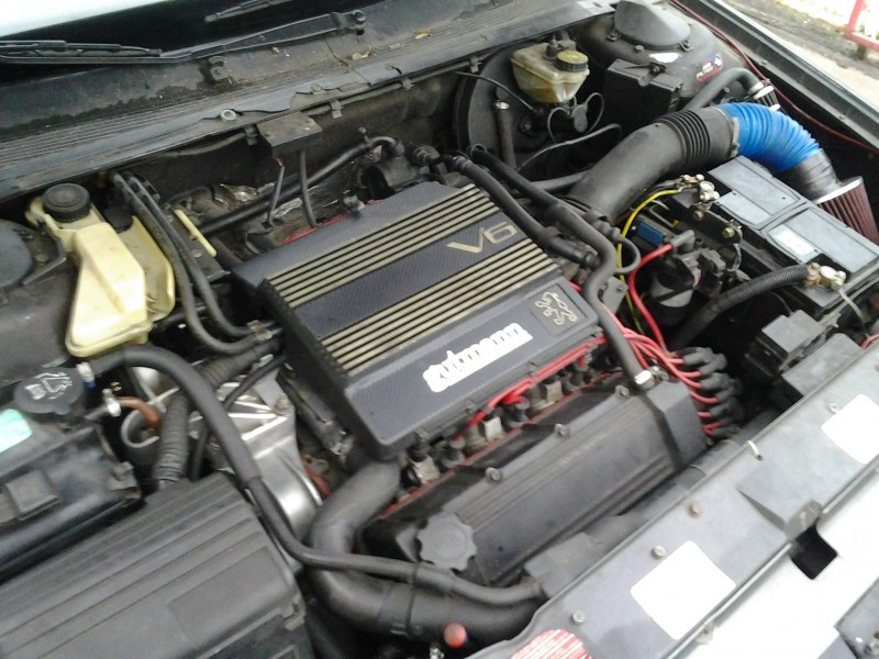

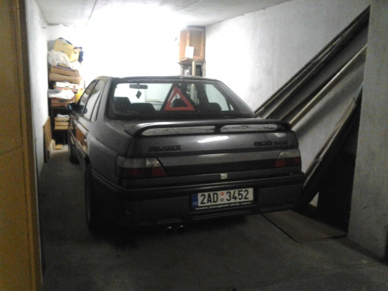

SV 24 Odesláno 15. březen 2013 Autor Odesláno 15. březen 2013 tak mám garáž a carevna už dnes spí ve svém... zítra proběhne úklid a pak se na ni hned vrhnu Citovat

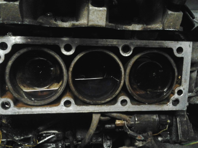

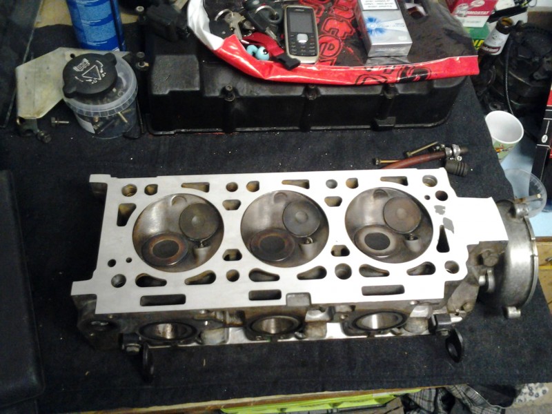

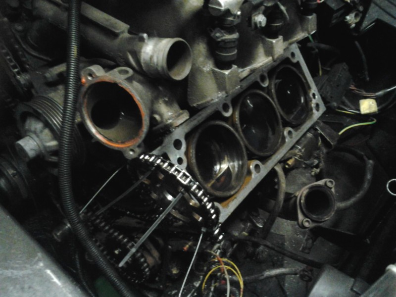

SV 24 Odesláno 10. duben 2013 Autor Odesláno 10. duben 2013 ještě ne,ale už se to blíží.Konečně sem si udělal pořádně čas a celé to opět za pomocí Kubika rozebral.Teď odvezu hlavu na srovnání a otlakování a vše poskládat Citovat

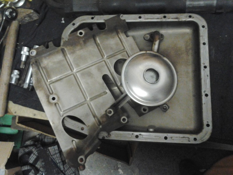

SV 24 Odesláno 15. duben 2013 Autor Odesláno 15. duben 2013 dnes sem vyčitil od té ,,kašičky\" vanu,kryt a sasí koš.čekáme až dorazí hlava z broušení... Citovat

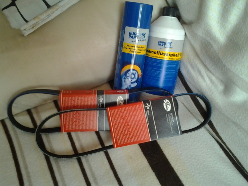

SV 24 Odesláno 20. duben 2013 Autor Odesláno 20. duben 2013 stále čekám na srovnanou hlavu,tak dokoupeny poslední díly co jsou potřeba- řemen na pumpu a řemen na altík.Mezitím ještě odvzdušním brzdy, než bude hlava hotová... Citovat

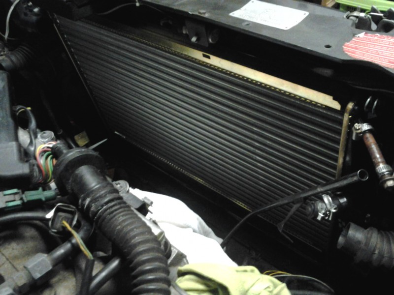

SV 24 Odesláno 20. duben 2013 Autor Odesláno 20. duben 2013 dnes vyměněna brzdová kapalina, odvzdušněno, natřeno hammeritem co jsem našel za povrchovku, přetěsněna vana, nový chladič na místě Citovat

SV 24 Odesláno 24. duben 2013 Autor Odesláno 24. duben 2013 tak hlavu sem si dnes vyzvedl hotovou.ubrali ji o 0,2mm. Ted už je na svém místě, dotažená hlava s new těsněním, rozvody nastaveny a už skládám Citovat

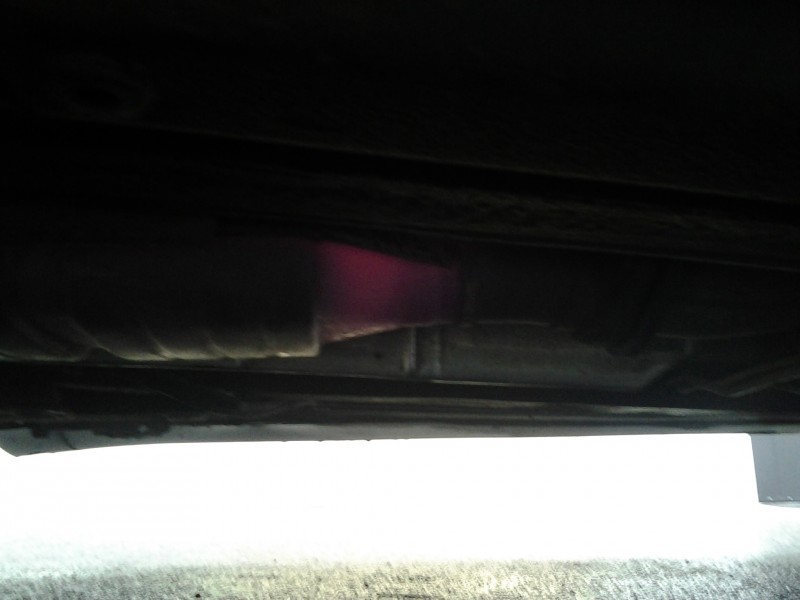

SV 24 Odesláno 29. duben 2013 Autor Odesláno 29. duben 2013 tak musim vyřešit takovou ,,drobnost\" : po cca 20ti minutach se kat rozpálí do ruda a svičky jsou černé (a to sem je předtím očistil). Podle mě je asi bohata směs.Otázka je,zda by pomohla jen nová lambda?! jo a občas střelí do sání nebo výfuku Citovat
