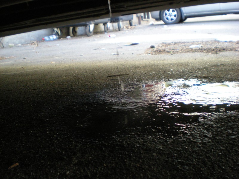

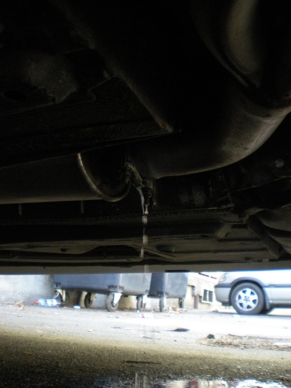

Roky Odesláno 29. duben 2012 Odesláno 29. duben 2012 Tak to ti nezávidim.A myslíš že je to jenom těsnění.Teče to docela dost. [upravil dne 29/4/12 21:09 od Roky] Citovat
SV 24 Odesláno 29. duben 2012 Autor Odesláno 29. duben 2012 já nevim právě co jinéhpo by to mohlo být krom těsnění nebo prasklé hlavy... Citovat
Roky Odesláno 29. duben 2012 Odesláno 29. duben 2012 Prasklé těsnění to by přinejmenšim kouřilo ,tohle vypadá na prasklou hlavu ,ale nechci malovat čerta na zeď.Ucpals jednu dirku v chladiči a druhá se ukázala jinde to je pech. [upravil dne 29/4/12 21:48 od Roky] Citovat

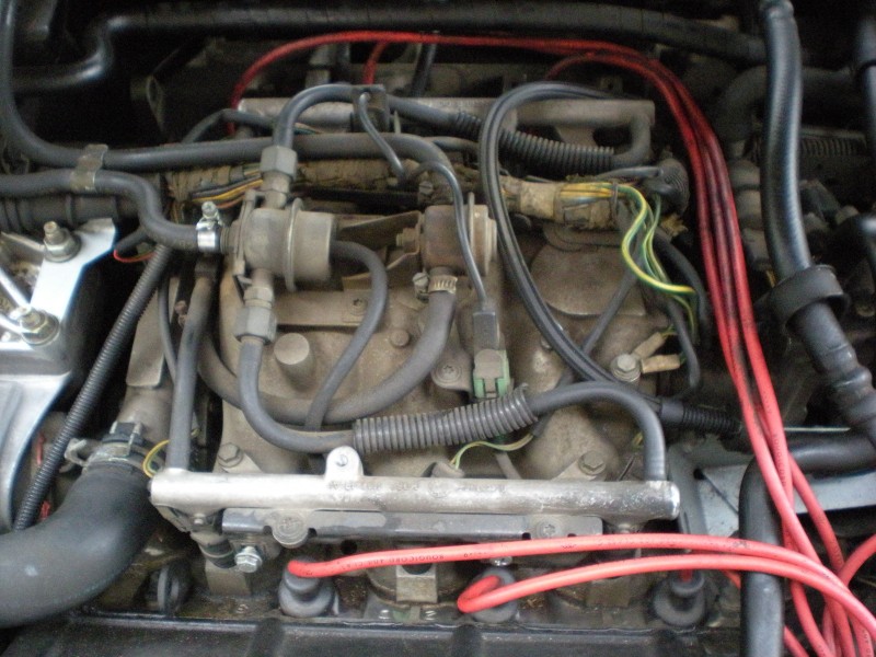

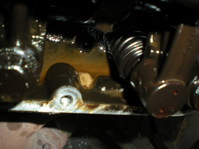

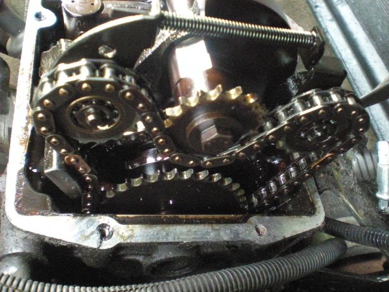

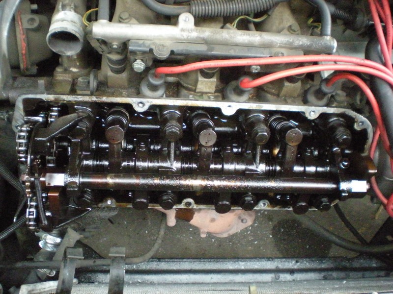

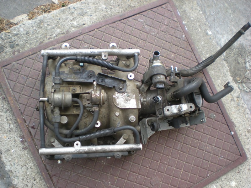

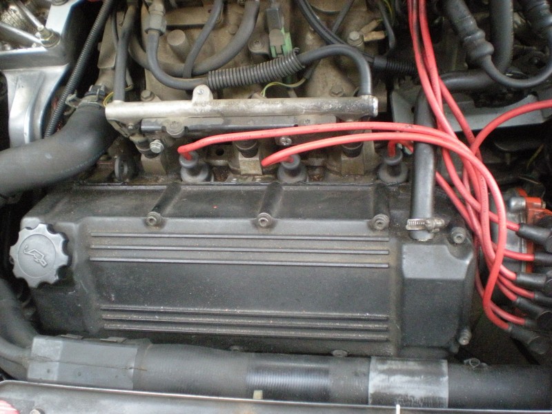

SV 24 Odesláno 6. květen 2012 Autor Odesláno 6. květen 2012 tak sem se konečně na to vrhl.zatim to jde dobře (nechci to zakřiknout ) Citovat
John Odesláno 6. květen 2012 Odesláno 6. květen 2012 Pěkně jsi se do toho vrhnul držím palce. Citovat

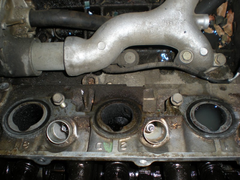

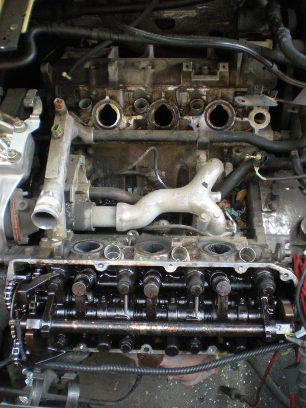

Roky Odesláno 6. květen 2012 Odesláno 6. květen 2012 Pěkně jsi to rozdělal je ta voda v obouch hlavách?? Citovat
SV 24 Odesláno 6. květen 2012 Autor Odesláno 6. květen 2012 tak to vypadá na 99% že je KO přední hlava.Doléval sem vodu a začla protékat sáním na jednom místě a tak ta jedna svíčka je mokrá a zbylé suché Citovat
SV 24 Odesláno 6. květen 2012 Autor Odesláno 6. květen 2012 já si taky myslim... zítra ji sundám Citovat
