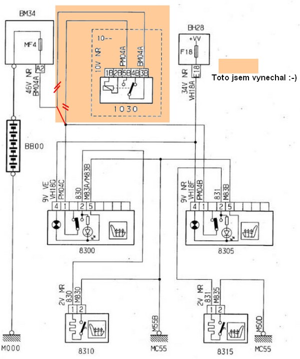

Ahojky mám v autě přípravu na zapojení vyhřívání ,tak jsem koupil spínače a z fora stáhnul schéma...bohužel se mi to neschoduje s tím co mám v autě..Můžete mi prosím poradit kterou pojistku popřípadě relátko mám zapojit v 406 r.v 2002 -2.2HDi kombi předem Díky

Neschoduje v čem? máš rozbite relatko? to relátko je umístěné v levo vedle pojistek u řidiče

Díky za schéma , k autu jsem dostal Návod k obsluze kde ve schématu pojistek není pojistka na sedačky vůbec uvedená:roll
