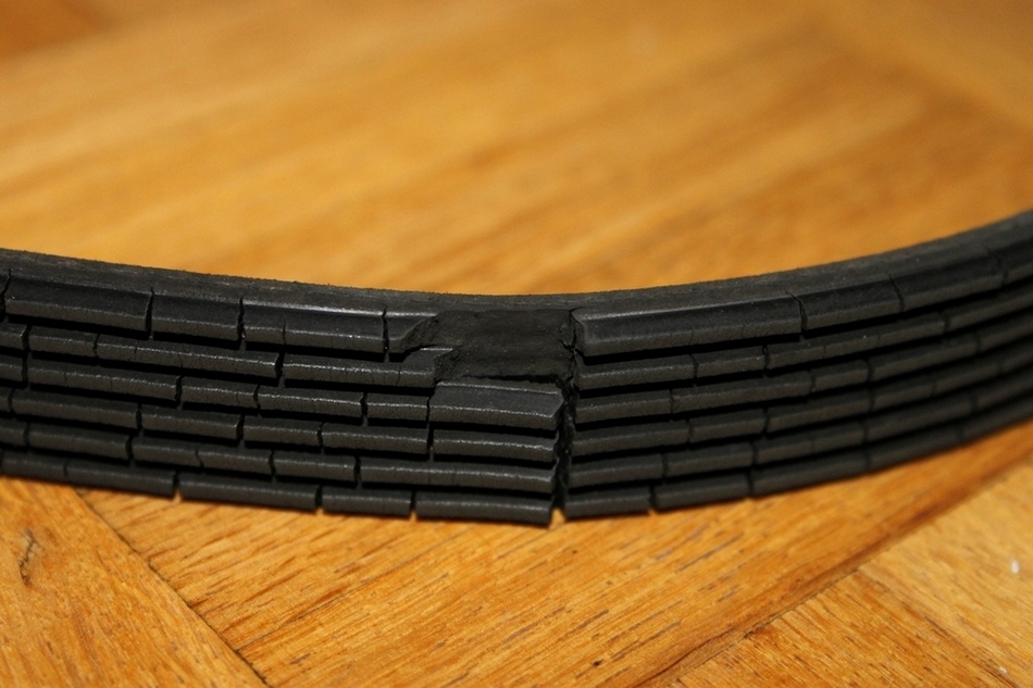

olda Odesláno 27. prosinec 2011 Autor Odesláno 27. prosinec 2011 Tak jsem včera prohodil pružiny,už jsme víc u země Dneska jsem měnil klíňák,ten starej by toho asi moc nenajezdil už.Ještě mě čeká rozvoďák,ale nějak se k němu nemůžu dokopat,ale ten vypadá zdravě oproti klíňáku:o Citovat
306-Kubik-S16 Odesláno 28. prosinec 2011 Odesláno 28. prosinec 2011 jak je resene napinani klinaku musim vyndat nejakou kladku nebo dokazes to nejak ric ?:-)) Citovat

olda Odesláno 28. prosinec 2011 Autor Odesláno 28. prosinec 2011 To je dobhrá cena za tu rozpěru.Já tam mám autonapínák,takže je potřeba sundat pravý plastový podběh,je jen na těch plastových čudlech,tam je vidět napínací kladka,za tu se vezme čtyřhranem a jen se přitáhne,pak je řemen volný.Jinak pro lepší vyndání řemenu jsem tu kladku byndal úplně pryč,drží jen na dvou imbusech,takže nic složitýho. Citovat

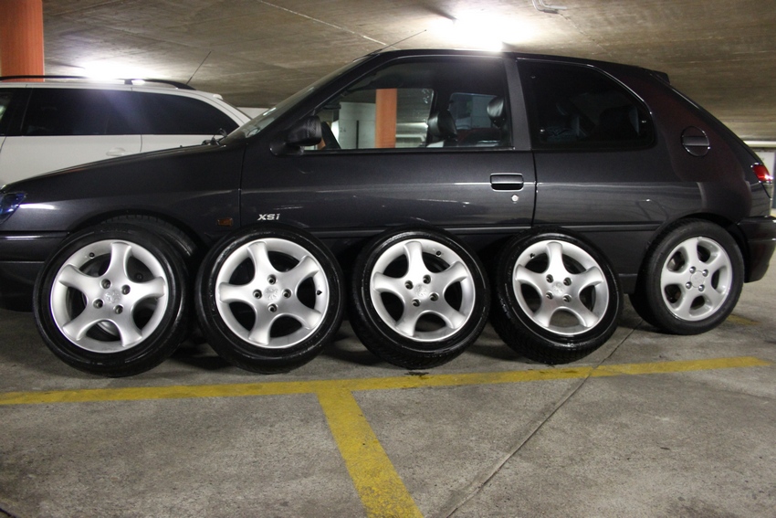

olda Odesláno 29. prosinec 2011 Autor Odesláno 29. prosinec 2011 Tak dneska se mi konečně podařilo koupit cyclony,po roce shánění,tak a jen přezout. Citovat

olda Odesláno 6. leden 2012 Autor Odesláno 6. leden 2012 Tak jsem si včera nadělil opožděnýho ježuru,povedlo se mi končně sehnat cyclony ve velmi dobrém stavu,dokonce jsou 2 gumy zánovní,jen budu muset sehnat šrouby Citovat
