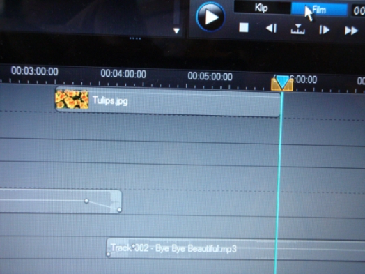

Y2K Odesláno 14. prosinec 2010 Autor Odesláno 14. prosinec 2010 to neni problem... moj proble je skor ze potrebujem aby sa tie MP3 prekryvali a to v tom CPD nejde ako som zistil Citovat
abio Odesláno 14. prosinec 2010 Odesláno 14. prosinec 2010 jde, musíš si ten konec teho songu zeslabit a pak překrýt zkusím vyfotit a pošlu Citovat

abio Odesláno 14. prosinec 2010 Odesláno 14. prosinec 2010 tak to dáváš volbu v editoru přehrát pouze stopu pokud dobře chápu ty si musíš dát volbu náhledu celý film Citovat
abio Odesláno 14. prosinec 2010 Odesláno 14. prosinec 2010 každá ta stopa hudby má v sobě zhruba uprostřed přímku když na ní v nějakém bodě klikneš dvakrát vytvoří se tam bod a stím můžeš pohybovat ta přímka je uroven hlasitosti Citovat
Y2K Odesláno 14. prosinec 2010 Autor Odesláno 14. prosinec 2010 no to viem...ale proste ak sa mi dve hudobne stopy prekryju tak sa ma spyta ci ten prekryv ma nahradit tou zvolenou stopou alebo stopu rozdelit, chyba mi tam akosi zluzit Citovat
abio Odesláno 14. prosinec 2010 Odesláno 14. prosinec 2010 hmm mne to nedela uz bude foto chvilku Citovat
Y2K Odesláno 14. prosinec 2010 Autor Odesláno 14. prosinec 2010 jaaaj takto...ja ich davam na jednu stopu hmm idem skusit Citovat
Y2K Odesláno 14. prosinec 2010 Autor Odesláno 14. prosinec 2010 boze ja som vojto jasne ze to tak ide...dik za radu Citovat
abio Odesláno 14. prosinec 2010 Odesláno 14. prosinec 2010 boze ja som vojto jasne ze to tak ide...dik za radu vpohodě je tam dost stop na hudbu... tak at se darí Citovat
