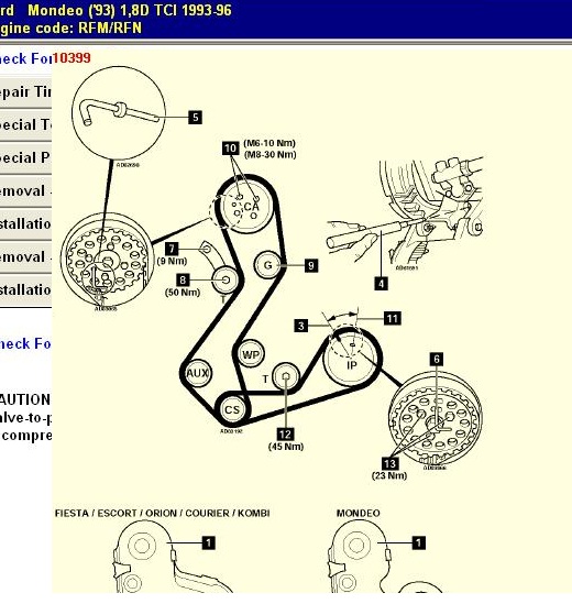

Mišak Odesláno 14. listopad 2010 Odesláno 14. listopad 2010 Prosím o pomoc, potřeboval bych schema nastavení rozvodů na mondeo viz. předmět. Segře zřejmě skočil řemen o zub potřeboval bych to zkontrolovat.Tohle na netu neumím moc hledat všechna snaha končí neúspěchem. Když sem chodil na školu tak měli papírovou knížečku kde byli všechny značky i s popisem.pokud by někdo měl byl bych mu velice vděčný za pomoc děkujíííí Citovat
Mišak Odesláno 14. listopad 2010 Autor Odesláno 14. listopad 2010 Honzo díky ale to asi nebude ten motor co má segra.Jdu se ven mrknout poreferuju dále děkuji Citovat
godzila.01 Odesláno 14. listopad 2010 Odesláno 14. listopad 2010 Poslal jsem ti něco na mail.... je to v blbým formátu, ta ksem ti musel udělat screeny, snad to k něčemu bude.... Citovat
Mišak Odesláno 14. listopad 2010 Autor Odesláno 14. listopad 2010 Kluci dík ste skvělí Děkuji mnohokrát:super Citovat
godzila.01 Odesláno 14. listopad 2010 Odesláno 14. listopad 2010 No jestli to pomohlo jsem rád Citovat
Demo Odesláno 14. listopad 2010 Odesláno 14. listopad 2010 Jak si dopadl? Protoze rozvody na mondeu 93-96 a 97-00 jsou silene Citovat
