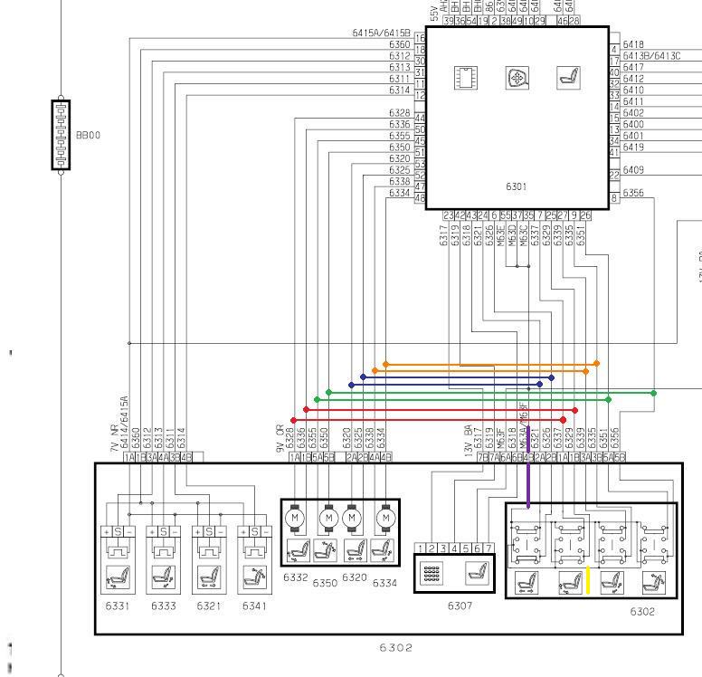

čakom Odesláno 4. listopad 2010 Odesláno 4. listopad 2010 když jsem to delal na svoje tak jsem to nejak nestopoval. zabralo to par hodin. ale to jsem pořad odbihal ke komplu abych koukal na schema. ted už by to bylo rychlejši. do 2 hodinek by to bylo. a co za to? netuším ten odkaz co jsem tady daval tak ke koncu tematu jsem tam daval schemata co s čim zapojit aby to fungovalo. zkusim je dohledat jestli je mam ješte v komplu a doplnim je tam. [upravil dne 4.11.2010 22:40 čakom] Citovat

čakom Odesláno 4. listopad 2010 Odesláno 4. listopad 2010 jo šlo by se domluvit na zapojeni. nemel by s tim byt problem. v tom odkaze to delal mira na sedačkach z new modelu. ja delal teda starej ale tam to bude v podstate stejny. tady to schema co s cim spojit. zitra to dodam do toho druhyho tematu kde je popsany co a jak. [upravil dne 4.11.2010 22:53 čakom] Citovat
