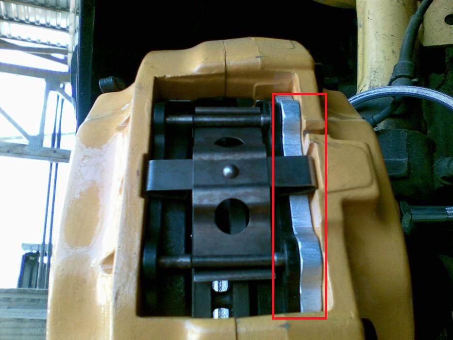

mno nejde o roztec sroubu pro pripevneni kola ale o roztec sroubu uchyceni trmenu...
jinak me taky pasnou na 306ku trmeny z coupe ale na tehlici mam uchyceni posunuty oproti 406(s berembo trmeny) smerem dovnitr.. tudis kdyz sem tam skousel dat kotouc z 406tak mi tam trmen nesel nasadit jelikoz kotouc byl moc vysunutej smerem ven z auta.. proto sem obednaval uz plovouci kotouce na miru..
a s tim ET..ja mam na 306ce kola z 307(cotya 17\") a musel sem dat podlozku 2cm abych mohl vubec nasadit kolo..
takze to chce vyskouset nebo sehnat nekoho kdo ma na 307me namontovany bremba..
a nebo je druha moznost koupit bremba a skusit to na tvem aute ..a pokud by to nesedelo tak to doladit primo na tvou karu..
jen pro upresneni v cervenym ramecku je podlozka ktera zajistuje to aby byl kotouc ve stredu ..obr je z P306 od clena 306gti6

tommas11: ses si jistej tim stredem u 306gti6? Logicky, mam dve stejny desticky (ty maji stejnou sirku) na jednu stranu pridam podlozku, kde je pak stred? Podle me, kdybys to chtel vystredit tak musis dat na kazdou stranu podlozku o stejne sirce.
Béďa: ta podlozka tam musi byt lebo moj kotuc ma sirku 22mm a 406 ma 28mm a este ktomu kotuc nieje v strede strmena,takze tam musis dat tu zeleznu podlozku aby si ten kotuc akoby \"vystredil\" do stredu brzdica-aj ked to tak nieje ;)
306gti6: tomu moc nerozumim.. tak jinak, kdyz nasadis kotouc tak na ose sirky kotouce mas stred ok? K tomuto stedu beru slovo \"vystredeni\" jako neco co musi byt na obou stranach stejny. Coz ted brzdic neni, je pouze vystreden kotouc mezi celiste a ne celisti mezi kotouc (tam by museli byt tenci podlozky na kazde strane). Vim ze tu podlozku tam mas proto aby si smaznul rozdil mezi kotocem coupe a GTi. Snad uz si rozumime. :)
tommas11: jj, vim kdo to takhle ma, o par radku vis jsme se o tom i bavili.. jinak s tim stedem trmenu nesouhlasim ale jinak je to tak jak rikas, jaky budes mit teda rozmer na ty plovouci kotouce?
promin ale kdyz sem odpovidal na tvuj dotaz tak sem zbrkle nedocetl debatu a tetka sem prispevek smazal:(
jinak ja budu mit sirku kotouce jak origo coupe 305x28mm jen jakoby ET kotouce bude jiny tak aby sedelo primo do stredu trmenu..
a samozdrejme mas pravdu bedo s tim stredem ..tetka nema kotouc na stredu trmenu ..
