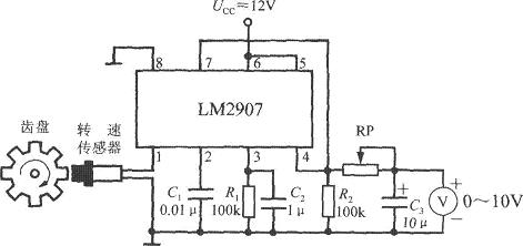

oni Odesláno 12. říjen 2010 Odesláno 12. říjen 2010 chci se zeptat, mam cidlo z citroena XM, je to nejaky diesel, mel cidlo na prevodovce, co snima setrvak,takze jsem si jist,ze je to cidlo pro otackomer. jde toto cidlo zapojit treba na nejaky obyc otackomer (treba ze 120tky?) nebo nejaky uni, pac kamos na svy 205 palubovku menit nechce. ma budiky s hodinama, max by misto hodin dal otackomer,ale to stejne nejde ne? Citovat
Mitja Odesláno 17. říjen 2010 Odesláno 17. říjen 2010 Vino mel na 205 otackomer ze stare skodovky. Ale budes mit benzinovy otackomer (vetsi rozsah) na dieselovem motoru... pokud nevadi, smele do toho. Citovat
K3nny Odesláno 22. říjen 2010 Odesláno 22. říjen 2010 nevim nevim jestli by šel rozchodit benzinovej otáčkoměr na dieslovým motoru. Citovat
Benžík Odesláno 23. říjen 2010 Odesláno 23. říjen 2010 Otáčkoměr jde udělat celkem snadno, stačí mít ten snímač (cívka + magnet) setrváku. Citovat
