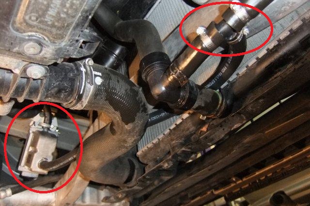

Marcel00 Odesláno 15. říjen 2010 Autor Odesláno 15. říjen 2010 Elektricky predohrev som namontoval, pripajam fotky. tieto konektory som tam dal, foto dolozim dodatocne (zatial nemam odfotene) voda je hnana na principe termodynamiky. cca za 50 minut pri teplote 8 stupnov mal motor cca 30 stupnov. robim este merania, tak udaje upresnim. taktiez uvazujme cez rele do toho priestoru pridat nejaku kvazi nabijacku na autobateriu, takze pocas predohrevu sa mi trocha aj baterka udrzi v kondicii vzhladom na kratke jazdy mestom a ich nedostatocneho dobijania. to je zamer pre pripadne pouzitie pomocnej pumpy ktora by rychlejsie hnala vodu v motore. [upravil dne 15/10/10 od Marcel00] Citovat

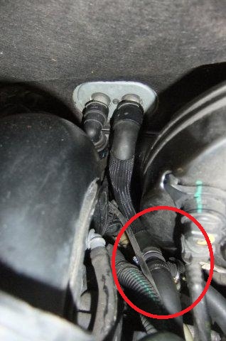

Marcel00 Odesláno 15. říjen 2010 Autor Odesláno 15. říjen 2010 napojenie vystupu z ohrievaca na okruh kurenia... Citovat
Marcel00 Odesláno 15. říjen 2010 Autor Odesláno 15. říjen 2010 napojenie vstupu do ohrievaca uvazujem ten t-kus nahradit pumpou ktoru pouziva OPEL alebo BMW sluziacu na scirkulaciu vody v motore a vyuzivania tepla pri kureni kabiny. http://data.motor-talk.de/data/galleries/0/60/3439/11785808/kopie-von-img-5075-22342.jpg je umiestnena hned pod tou nadrzkou vody. cenana vrakoviskach od 10-12eur. [upravil dne 15/10/10 od Marcel00] Citovat

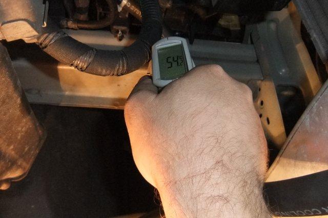

Marcel00 Odesláno 15. říjen 2010 Autor Odesláno 15. říjen 2010 meranie vystupnej teploty vody z ohrievaca Citovat
