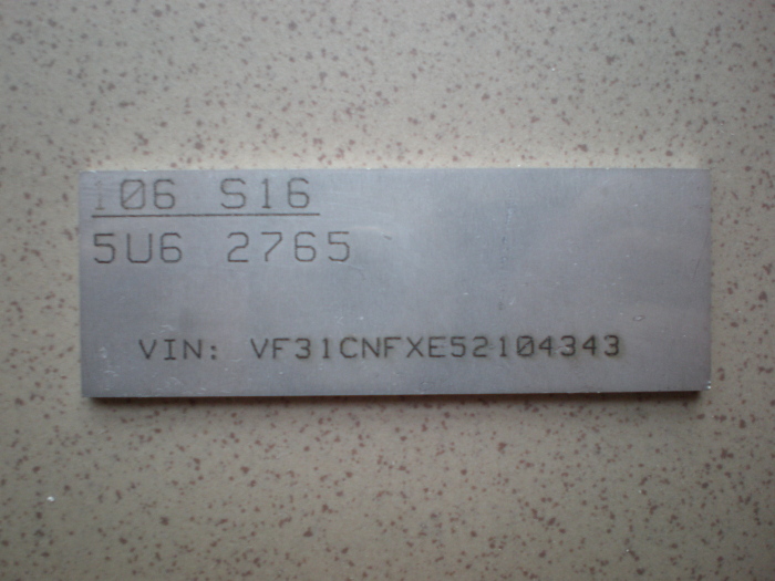

go.play Odesláno 23. říjen 2011 Odesláno 23. říjen 2011 před nedávnem mě napadlo, že bych si v práci mohl udělat plaketku do auta, ale nevim, co na ní všechno dát, tak tohle je první pokus, ještě si s tim ale budu muset pohrát a dotáhnout to k dokonalosti, jiný písmo třeba, uspořádat to nějak aby to taky vypadalo Citovat
