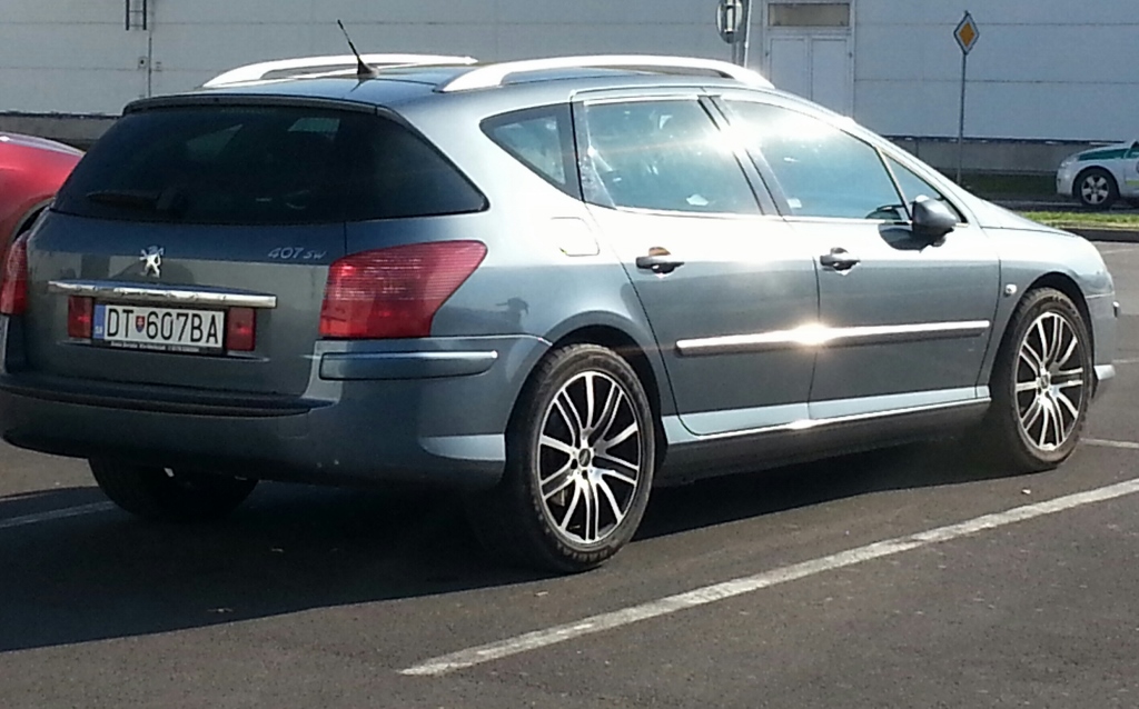

stefano Odesláno 5. prosinec 2013 Odesláno 5. prosinec 2013 Super chlapci, presne toto som chcel ... ten 40 stranový katalóg je super, konečne sú tam všetky :-) ... doteraz som našiel len čiastočné :-/ Inak tie Hortaz Diamantée, čo sú v rozmeroch 16,17 a 18 sú úplne nádherné, ale ešte som ich na žiadnej 407me nikdy nevidel a na predaj už vôbec nie ... také 18, by sa mi veľmi páčili :-) Hortaz Citovat
Balachar Odesláno 5. prosinec 2013 Odesláno 5. prosinec 2013 No ... tak podla mňa to vyzerá super :-) už som videl sedan s Galaxie aj Soleil, ale Hortaz 18\" sa mi tam páčia najviac ... dokonca aj to krídelko sa tam hodí, ešte pekný ovalný duplex a plastové lišty v laku karosérie a ... koniec :-) [upravil dne 5/12/13 09:47 od Balachar] Citovat
