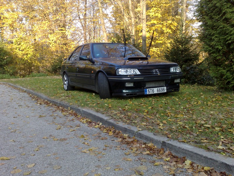

BiFF Odesláno 5. listopad 2011 Autor Odesláno 5. listopad 2011 tak po dlouhe dobe sem hodim foto nejake fotecky z podzimu Citovat
