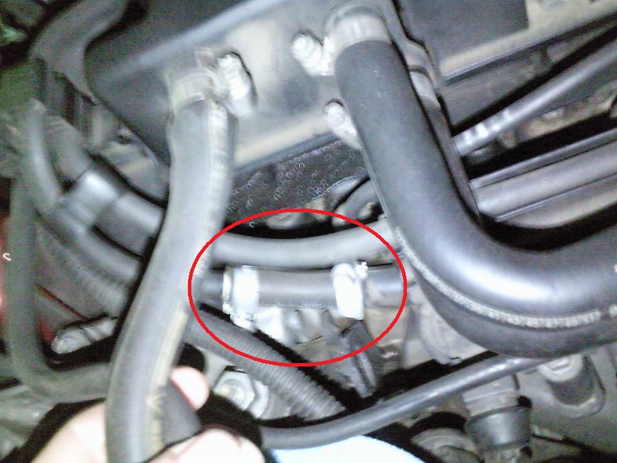

Dopiťák Odesláno 16. prosinec 2009 Odesláno 16. prosinec 2009 Cus creams me na moji 1.8ce sem mel podobnej problem azjistil sem ze u vstriku **u privodu z nadrze a prepadu do nadrze**byly sterely propojovaci hadicky kazda asi cca 5cm..ty sem vymenil a auti znovu ozilo...a stalo se mi to podobne jak tobe ..akorat ze ja sem pujcil auto brachovy a pak sem se snim hadal co s tim delal skusim ti to nafotit Citovat
Dopiťák Odesláno 16. prosinec 2009 Odesláno 16. prosinec 2009 Omlouvam se za kvalitu fotek ..fotil sem to narychlo telefonem Citovat
Creams Odesláno 16. prosinec 2009 Autor Odesláno 16. prosinec 2009 No hadičky to mají celkem za sebou co vím ... a nahradit je nějakou jen tak nejde a origo stojí ranec Citovat
Dopiťák Odesláno 16. prosinec 2009 Odesláno 16. prosinec 2009 Mno origo nemusis kupovat ...staci koupit hadici kterou nerozpusti benzin a vydrzi tlak.. sice nevim jakou delku potrebujes ale vic jak 2metry potrebovat urco nebudes ..stoji kolem 100kc za metr...bo 200za metr tet uz nevim ..ale vic to stat nebude.. Citovat
