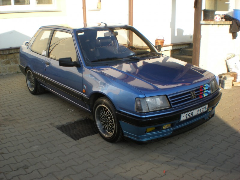

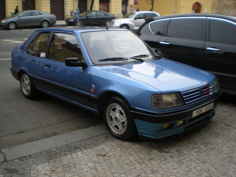

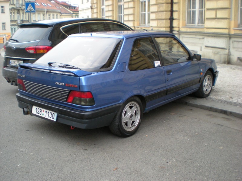

SV 24 Odesláno 17. únor 2011 Autor Odesláno 17. únor 2011 tak sem se zatim aspon vrhl na narazniky a listy.Rozhodl sem se,pro origo vzhled tak prikladam fotky jak to zatim vypada Citovat
SV 24 Odesláno 17. únor 2011 Autor Odesláno 17. únor 2011 Až dodělám zadek a lišty tak se vrhnu na předek.Zatim jezdíme různobarevně Citovat
oni Odesláno 17. únor 2011 Odesláno 17. únor 2011 muzu se zeptat co to mas za vyfuk nebo koncovku? tuhle koncovku presne schanim sakra.. Citovat
SV 24 Odesláno 28. únor 2011 Autor Odesláno 28. únor 2011 už sem přezul na letní + sme se koupali a leštili rovnou Citovat
Slipkont Odesláno 28. únor 2011 Odesláno 28. únor 2011 prostě nádhera , taky se chystám svého puga takhle vyleštit bo ho mám jako prasca Citovat
