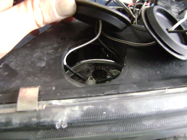

Zdravim, mám namontovaný angeli, vše ok, jen mi chybí si sprovoznit kroužky ... nevíte jak se dostat k těm paticím na diody? auto jsem koupil už s namontovanýma světlama a nechci se v tom přebytečně moc hrabat a demontovat ... dík za rady ;)

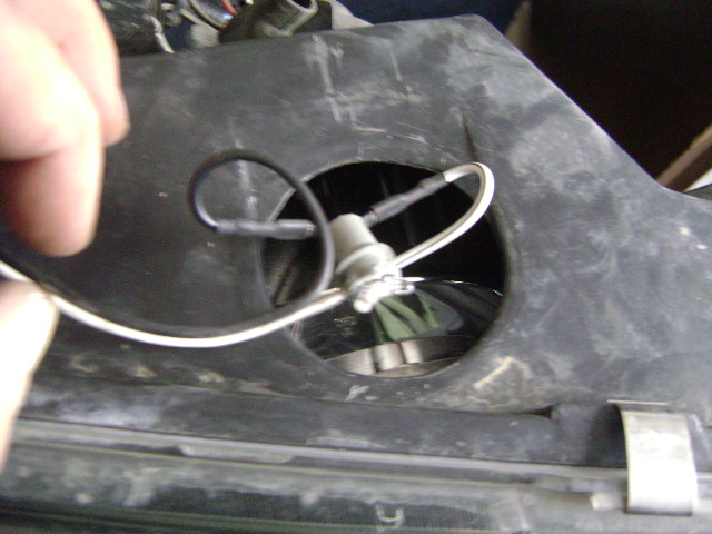

Ze spodu světla by měli být takový dvě plastový zátky ze kterých čouhaj 2 dráty (černý a bílý myslim) a ty se zapojujou do kabelů který ti vedly jako prakovačky v původních světlech.
Jinak jestli chceš ty diody vyměnit třeby za svítivější,tak je potřeba ty plastový zátky vydloubnout a vyndat takovej plastovej váleček do kterýho vedou již zmíněný kabely,v něm se nacházejí ty diody.
Alespoň takhle to mám já na světlech pro old model.
jj ... takže teda chápu že nemusim odmontovávat celý světlo jo ? ... já mám sice světla z novýho modelu ae mohlo by to bejt podobný. já tam ty diody ještě nemám ... musim je tam dát ... puvodní majitel je tam nechtěl.
