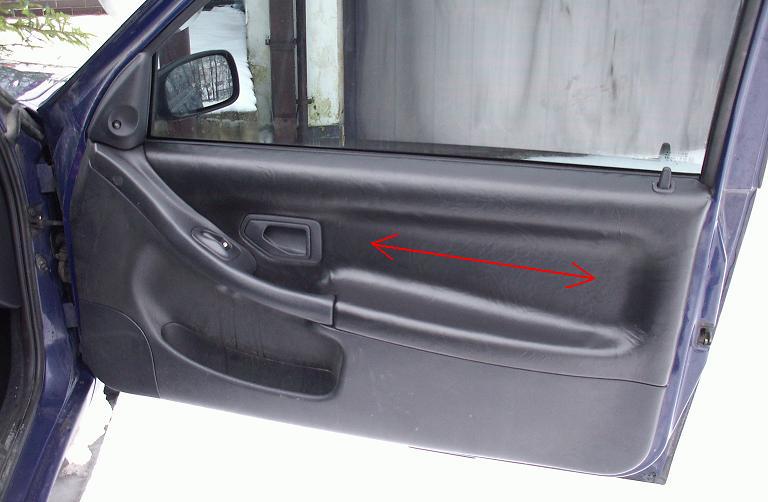

Andreww:Muzes trochu popsat, jak jsi tu kozenku potahl?....to jsi seskrabnul ten starej tapec a kozenku na to nalepil???....vypada to moooc hezky...
Tapec, který jsem měl byl z několika vrstev. Je to ten bílý plastový základ, na tom je rstva tkaniny podobná vatě, pak tenká vrstva molitanu a nakonec vrchní látka. V mém případě nějaký mikroplyš či co (ty co jsem měl předtím asi nemají ten molitan, takže nevím, jak by to šlo dolů). Látku jsem ztrhnul. Část molitanu šla dolů s ní, zbytek jsem sedřel pryč až po tu tkaninu. Ta je tam nalisovaná a tvrdá, takže není potřeba ji odstraňovat. Jen je dobré, pokud je někde přes okraje volně přečnívající, odsřihnou. Tapec jsem očistil kartáčem a hurá ne lepení. Použil jsem k tomu chemoprén a začínal jsem od nejhlubšího místa v tapecu. Pěkně po kouskách.
Nevím jestli je to standart, ale ta moje šla natahovat v jednom směru. Dal jsem ji viz foto kvůli tomu, že tímto směrěm jsou složitější tvary.
