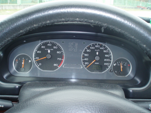

kovi306 Odesláno 22. listopad 2009 Autor Sdílet Odesláno 22. listopad 2009 Původně zaslal: honza406 kovi306 zde máš něco k těm budíkům jj to sem pročítal a moc se mi líbí jak to má willi, tak nějak bych si to představoval. honza406: ty budíky na tej poslední straně jsou tvoje? Citovat Odkaz ke komentáři Sdílet na ostatní stránky More sharing options...
Guest servisman Odesláno 22. listopad 2009 Sdílet Odesláno 22. listopad 2009 jj jsou moje pak jsem ještě upravoval dal jsem tam ručičky ze 405 Citovat Odkaz ke komentáři Sdílet na ostatní stránky More sharing options...
kovi306 Odesláno 22. listopad 2009 Autor Sdílet Odesláno 22. listopad 2009 ok a jak si to udělal ty? si taky sesmirkoval tu oran. folii ze zadní strany a dal tam modré ledky pod budíky a červené pod ručičky? nebo jaký žárovky máš pod ručičkama?? a kolik tam těch žárovek je? Citovat Odkaz ke komentáři Sdílet na ostatní stránky More sharing options...
kovi306 Odesláno 22. listopad 2009 Autor Sdílet Odesláno 22. listopad 2009 a jakou folii si tam dal, kde se dá sehnat? a kam přesně, si jí tam přilepil nebo jen tak nechal? ,nemáš nějaký fotonávod nebo tak něco(docela se toho bojim abych tam něco nepos**l, nebo nedělal na 30x) to tvoje podsvícení se mi páčí, je to fakt libový Citovat Odkaz ke komentáři Sdílet na ostatní stránky More sharing options...
