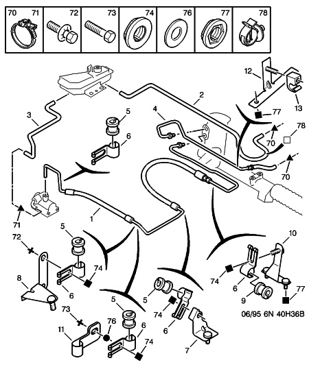

Martin150 Odesláno 13. červenec 2009 Odesláno 13. červenec 2009 Zdravím, kamarát si kúpil Peugeot 605 a nejde mu na ňom servo. Keď otvorí nádobu kde sa dolieva olej a pridá tak začne odtiaľ dosť striekať. Tak sme odpojili hadice a zistili sme že tlak z čerpadla ide do nádobky. Nemalo by to ísť náhodou do hrebeňa? Citovat
pastorek Odesláno 13. červenec 2009 Odesláno 13. červenec 2009 Nemá prehodené hadice? Z čerpadla ide výtlačná hadica do serva, odtiať do nádržky a z nádržky sacia do čerpadla. Ak napíšeš o aký motor sa jedná tak ti doložím i obrázok uloženia hadíc. Citovat
Martin150 Odesláno 13. červenec 2009 Autor Odesláno 13. červenec 2009 Motor je tam 2.1 TD rok výroby 93 Citovat
pastorek Odesláno 13. červenec 2009 Odesláno 13. červenec 2009 Původně zaslal: Martin150 Motor je tam 2.1 TD rok výroby 93 Citovat
