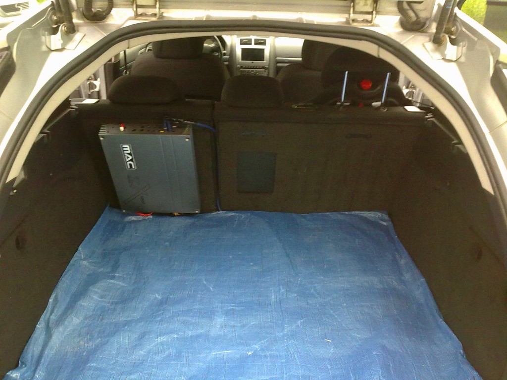

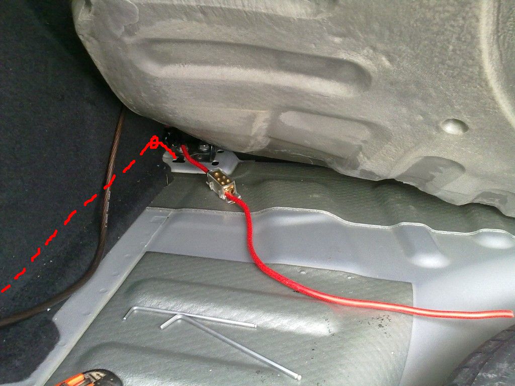

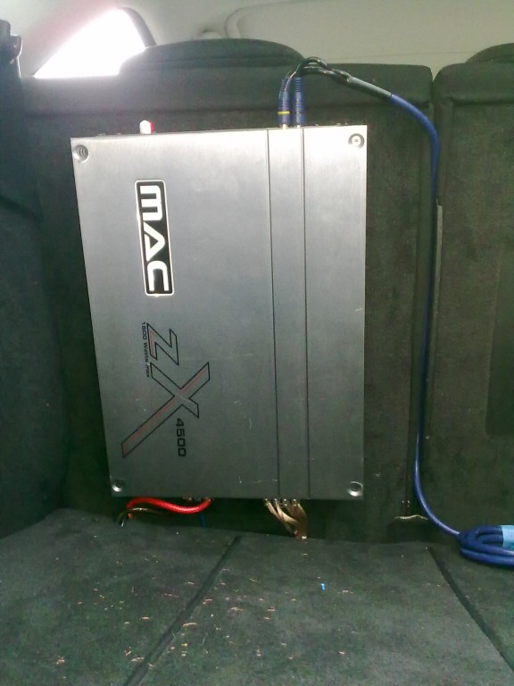

stanchez Odesláno 16. červenec 2012 Odesláno 16. červenec 2012 Pouzil som este distribucny blok,kvoli pripadnej dalsej potrebe +12 na dalsi zosilovac.Minusovy kabel som napojil na skrutku v bocnom uloznom priestore,viedol ho po vnutri,na konci som prevrtal dieru do tapaciru a vyviedol von do kufra. [upravil dne 16/7/12 10:37 od stanchez] Citovat
stanchez Odesláno 16. červenec 2012 Odesláno 16. červenec 2012 zosilovac som pripevnil samorezkami na zadne sedadlo,treba pocitat s pripadnym sklapanim sedadla a nechat kablom trocha vacsiu volu. Citovat
stanchez Odesláno 16. červenec 2012 Odesláno 16. červenec 2012 Nakoniec to vyzera takto, celtovu prikryvku pouzivam stale,pretoze sa mi nikdy nechce vysavat kobercek v kufri..:-) Citovat

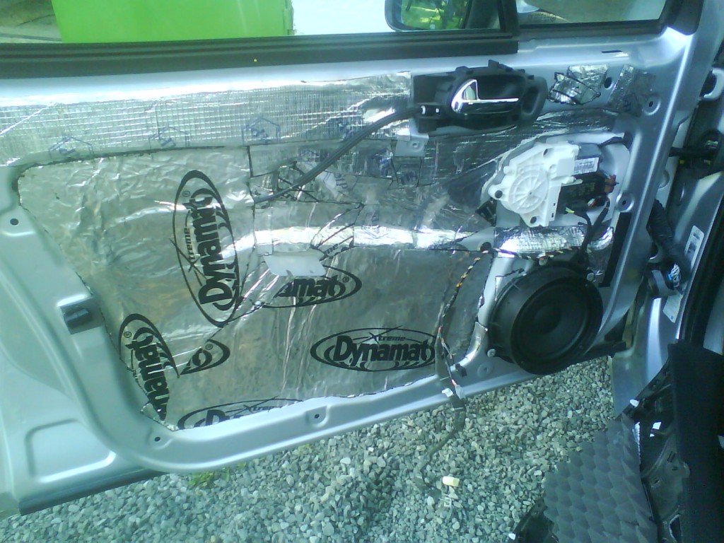

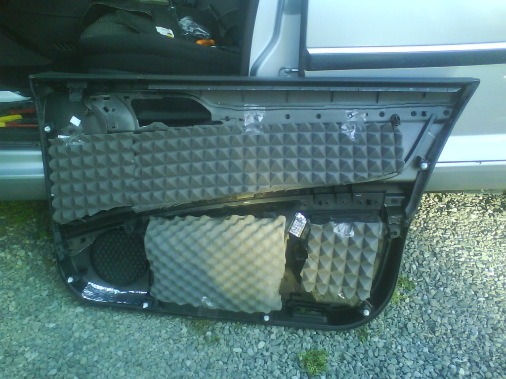

Lada78 Odesláno 24. červenec 2012 Odesláno 24. červenec 2012 Nikde ale nevidim dvere, ty si netlumil? A jak koukam na fotky tak jsou dva pruchody jak se dostat s napajenim k baterce;) Citovat
stanchez Odesláno 2. srpen 2012 Odesláno 2. srpen 2012 tlmil som aj dvere,tam vyssie su nejake fotky z predosleho tlmenie,teraz som dolepil este par platov dynamatu na miesta kde chybal a tapacir som podlepil akustickou penou. Citovat

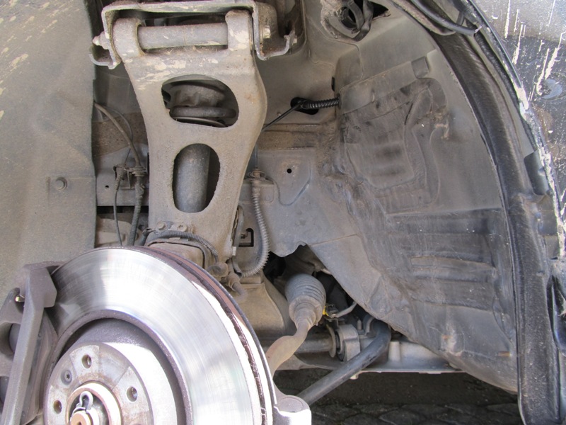

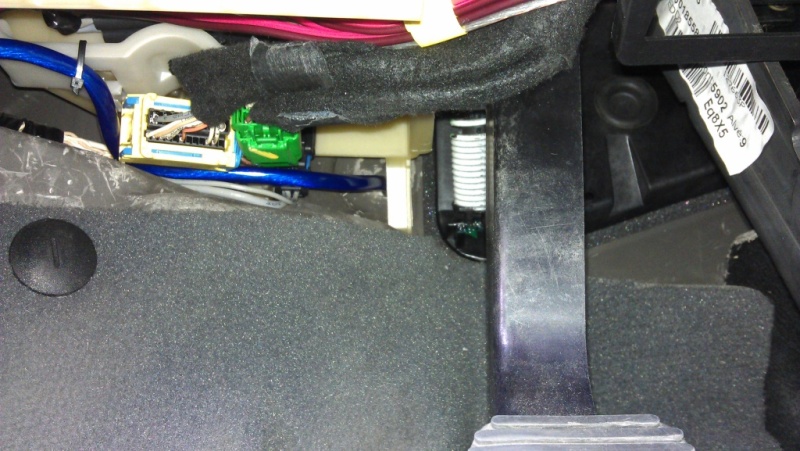

Marcel00 Odesláno 2. srpen 2012 Odesláno 2. srpen 2012 tu zatku v podbehu si nemusel nicit. prechodka volna je hore za podblatnikom kde je uz jeden vstup a vyustenie je v kabine pri spojkovom pedali... http://pg.infopress.sk/w11.jpg Citovat

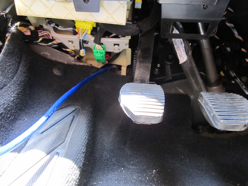

stanchez Odesláno 2. srpen 2012 Odesláno 2. srpen 2012 aha,tak to som si nevsimol,no co uz,dufam ze som to zaslepil poriadne,myslim ze by to malo by ok. Vedel som,ze je nejaky prechod vedla spojkoveho pedalu, Lada78 mi ho spominal,ale z vnutra som ho nemohol najst,tak som to riesil takto. Citovat
Lada78 Odesláno 4. srpen 2012 Odesláno 4. srpen 2012 Ale pristup je tam opravdu hroznej (modry kabel) Citovat

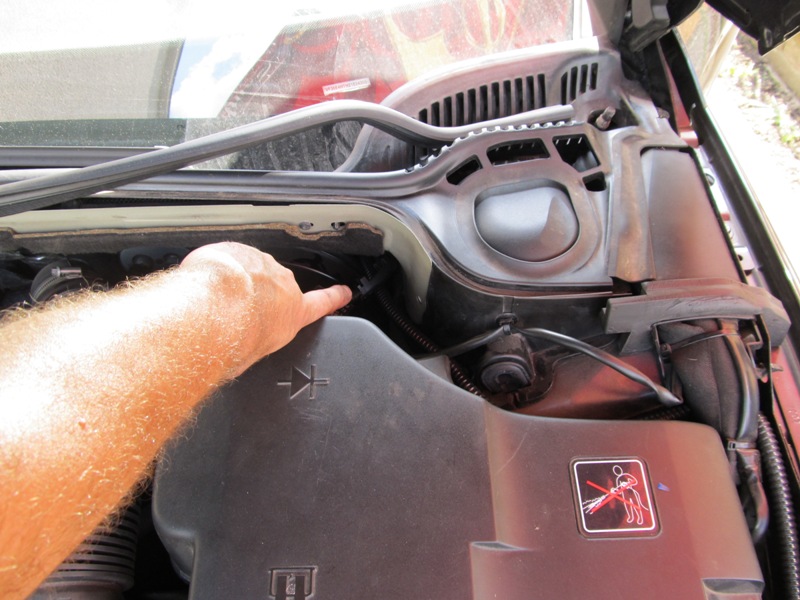

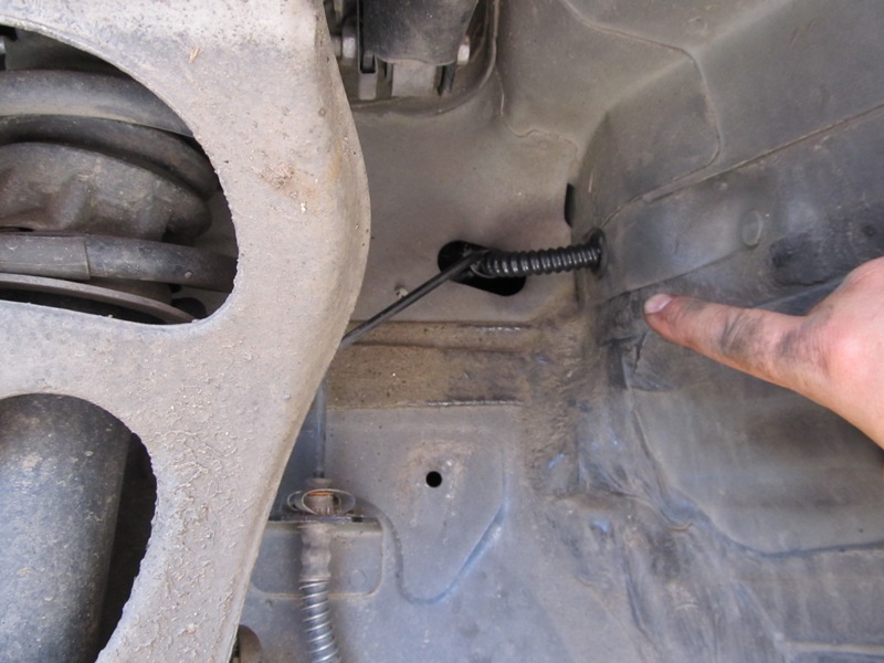

Guest FIZOLA Odesláno 8. září 2012 Odesláno 8. září 2012 ten sa vytiahne ponad podblatniky az hore k baterii.Odporucam pouzit aj ochrannu buzirku na cely kabel CAU stanchez ! koukam ze si si si tahal + do kufru no zarazilo ma ze si si zvolil tuto cestu . podle meho je to kousek nebespecne aj kdyz to mas v ochrannej trubce mam kabel v stejnej to ti schvaluji ale tak asi ne pisu to proto ze tie plasty vsechno nezachranej a kdyby ti neco vlitlo pod podbech mohlo by ho to proseknut kabel ja vim mozna prehanim no ale je to v prostoru kde se hybe naprava no nevim .ale kdiz to funguje a neni probem tak to asi bude ok:) ja sem to zvolil podobne akurat tam kouka jen 4cm kabelu a ver mi ze je to lepsi cesta .muzu popsat kudy sem to ved aj foto mam. [upravil dne 8/9/12 17:56 od FIZOLA] Citovat
Guest FIZOLA Odesláno 8. září 2012 Odesláno 8. září 2012 od baterky po pravej strane a kolem ulozeni tlumicu ven ... [upravil dne 8/9/12 18:13 od FIZOLA] Citovat
Guest FIZOLA Odesláno 8. září 2012 Odesláno 8. září 2012 no a pak uz jen kolem pedau spojky cez kumovu pruchodku a pak dal uz stejne jako ty Citovat

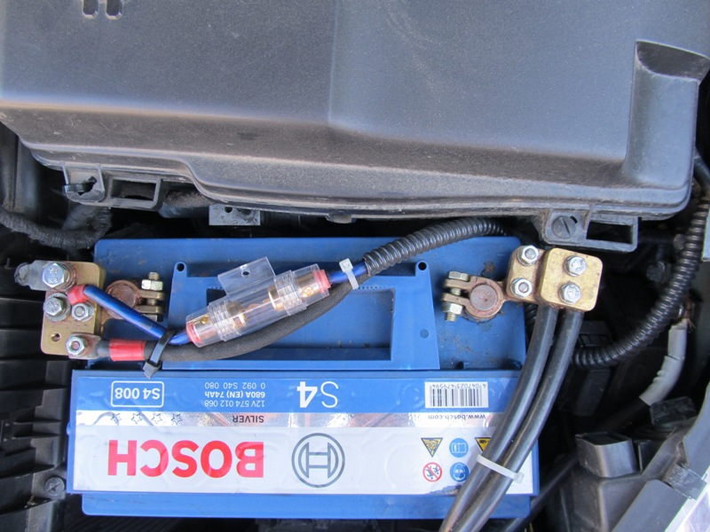

Guest FIZOLA Odesláno 9. září 2012 Odesláno 9. září 2012 tak a jeste fotka upravy kontaktu na beterce a zdvojeni minus polu kvuli vykonu a prechdovemu odporu je to z mosazi (vlastni vyroba) a vse osetrene medemou vazelinou. Citovat

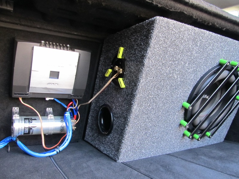

Guest FIZOLA Odesláno 9. září 2012 Odesláno 9. září 2012 a posledni foto celkovy pohled. benu sem si delal sam z 28MDF + mohutne vystuhy a zatlumeni a samozrejme spocitany objem a bazreflex . cose tice zapojeni tak je to dvakrat ukostrene zvlast monoblok a zvlast kondenzator a plus od kondezatoru do zosiku kratky co to jde (10cm) toto schema zapojeni mam od profika ktery z tim zivy. jasne napada vas kolik to vazi je to presne 38KG ale na zatez auta a stabylytu to nema vpliv hraje to presnymy a cistimy basmy a ten tlak mam aj foto konstrukce bedny pri vyrobe kdyby nekto chtel videt a inspirovat se cau audio fily [upravil dne 9/9/12 12:34 od FIZOLA] [upravil dne 9/9/12 12:38 od FIZOLA] Citovat
