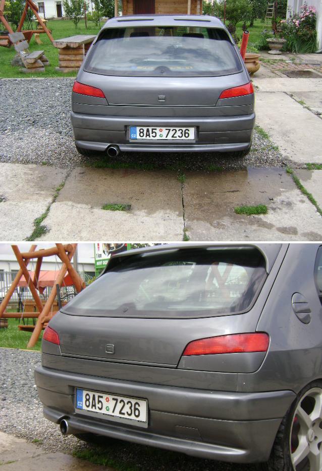

Rejty Odesláno 18. červen 2009 Odesláno 18. červen 2009 Původně zaslal: Voighta tyhle lízátka se Renckům fakt povedly. . 5,5 to bych už nevjel do práce přes vrata,já už níž nepůjdu. :D ja uz stejne nevjedu na zahradu..tak parkuju pred barakem.-Dtak je mi to jedno:P Citovat
volvik Odesláno 18. červen 2009 Odesláno 18. červen 2009 vypada to pekne taky budu shanet lizatko rezat a pak uz jenom napasovat na auto ale jsem zvedavy na zadni naraznik Citovat
BiFF Odesláno 18. červen 2009 Odesláno 18. červen 2009 heh zajimave jak to tedkom kazdy resi to Lizo :-D ze zacatku to byla rarita a ted to ma uz kazdy na aute Citovat
marko306 Odesláno 18. červen 2009 Odesláno 18. červen 2009 to lizatko vypada velmi dobre na tej 306. Aj ja take zhanam Citovat
306gti6 Odesláno 18. červen 2009 Odesláno 18. červen 2009 Voighta:to lizatko tam pasuje bez uprav?? Citovat

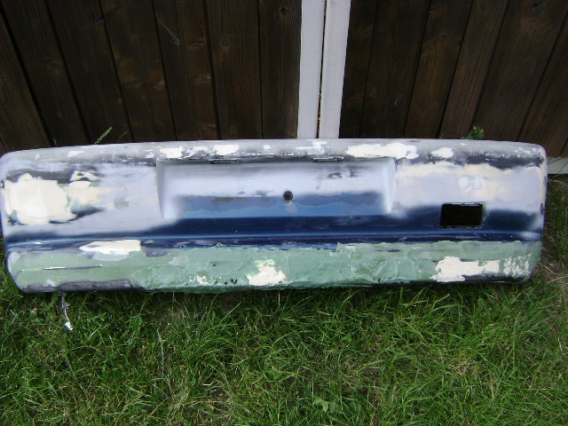

Voighta Odesláno 18. červen 2009 Autor Odesláno 18. červen 2009 306gti6 : jo v pohodě,jen se musí na bocích zkrátit asi o 6cm.Je to materiál něco mezi gumou a plastem,takže je to dobře tvarovatelný. volvik: zadní jde pomalu,v práci už moc času teď nemám,navíc má dorazit šéf,tak snad příštý týden bude lepší. Tady je dnešní fotka,střed je hotov,ještě jsem dodělával opět vršek,páč jsem měl obavy že by to popraskalo. A zbývá se poprat se spodkem Citovat
kovi306 Odesláno 18. červen 2009 Odesláno 18. červen 2009 jj pěkný...a čim to děláš ten nárazník???? laminátem, obyč. kitem, nebo nějakým speciálním kitem? Citovat
Voighta Odesláno 19. červen 2009 Autor Odesláno 19. červen 2009 Tu vrchní linku jsem vzal pro jistotu laminátem,ten zelenej kit to je se skelným vláknem a ten světlej je jemnej na doladění drobných nerovností Citovat
309GT Odesláno 19. červen 2009 Odesláno 19. červen 2009 Pěkné!Jsem zvědavej jak to bude vypadat na autě,o kolik je to asi prodloužený? Citovat
Kvasky Odesláno 19. červen 2009 Odesláno 19. červen 2009 bál bych se, aby ta spodní část nezačala praskat. Podle mých zkušeností stačí jedno opření a hromada práce je v tahu:( Jinak se to začíná zajímevě vyvíjet;) Citovat
Voighta Odesláno 19. červen 2009 Autor Odesláno 19. červen 2009 309GT : bude to tak o 6 cm Kvasky: s kolama jsem se taky bál že je hned vorvu ze všech stran,ale zatím bez problémů,člověk musí jezdit opatrnějc [upravil dne 19/6/09 Voighta] Citovat
