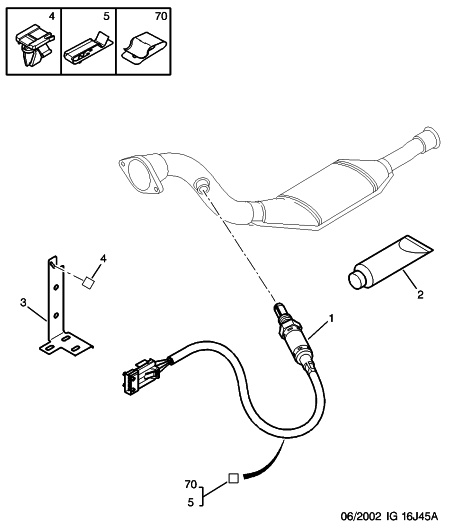

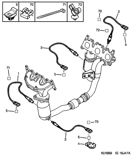

pastorek Odesláno 4. duben 2009 Odesláno 4. duben 2009 Najdeš to podľa týhto obrázkov. [upravil dne 4/4/09 pastorek] Citovat
Y2K Odesláno 4. duben 2009 Autor Odesláno 4. duben 2009 Ahaa....som nevedel co je na druhom konci... Vedel som ze jeden je matka ale ten druhy ze ma konektor som nevedel. Diky moc Citovat
