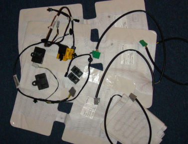

zohnal som original vyhrievanie na 207, 4x decky, kable k tomu, riadiacu jednotku, ovladace..
podla serviseboxu do klasickych sedaciek sa da dorobit urcite, pretoze sa predava aj zvlast ako nahradny diel, myslim decky...
lenze ja mam sedacky z RC :nevim a v serviseboxe su cele sedadla bud vyrobene uz s vyhrievanim alebo bez...
aj tak si myslim ze sa to daa dorobit do toho...
dnes jak som kukal prednu cast prednych sedadiel, tak vpredu jak je calunenie, tak tam to vyzera tak, ako keby calunenie bolo prišité k matracu ci co to pod nim je, moze byt?
bolo to aj na tvojich sedackach? predok prisity ???
[upravil dne 7.5.2009 buga]
jo máš pravdu... předek je v těch rozích přišitý přes tu konstrukci.. je třeba to šikovně oddělat.. doporučuju namasírovat prsty :potlesk:super jinak by v tom neměl být problém to do toho vsadit- dej si pozor at neodrthneš ty suché zipy od molitanu..
Původně zaslal: Sobol
nevis mi vyfotit jak to vyzera, ty suche zipy pri molitane?
vpredu (kde sa nastavuje sedadlo dopredu-dozadu) to vidim tak, ze to mam spis na ten molitan prišitý...
[upravil dne 11.5.2009 buga]
