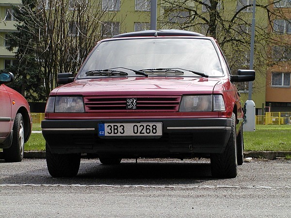

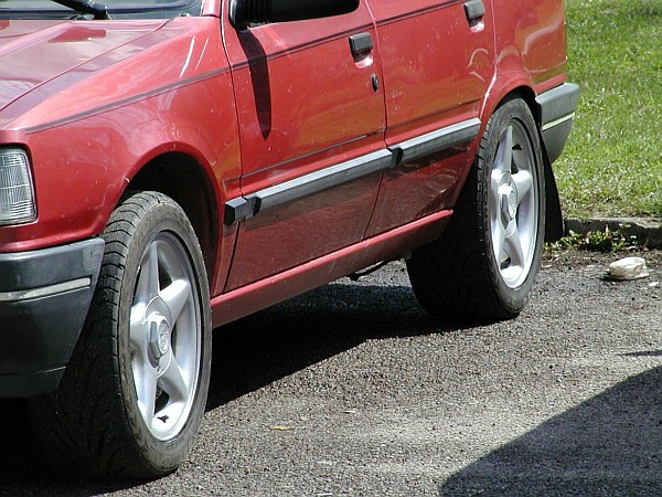

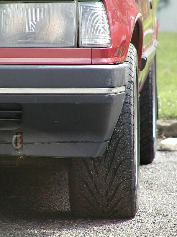

.mycTD Odesláno 25. leden 2009 Odesláno 25. leden 2009 15\" ET18, pneu 205/50: vpredu neni problem, vzadu rezerva cca 2mm zevnitr i z venku. Citovat
