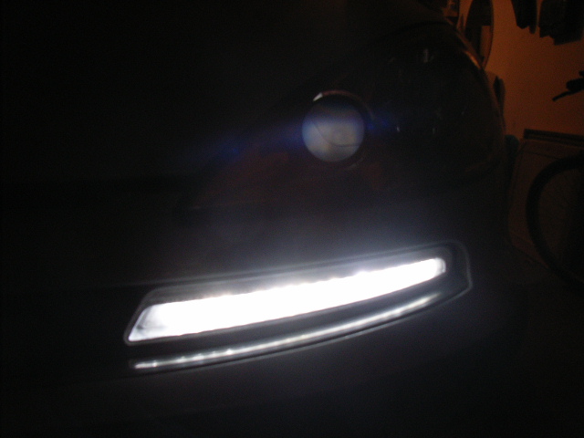

Shemik Odesláno 13. květen 2009 Autor Odesláno 13. květen 2009 Tak jsem se k tomu konecne dokopal a podavam zpravu o mem vyvoji implementace dennich svetlel do stavajicich obrysovek. 1) Na prvni pokus jsme se snazili zaimplementovat myslim, ze 15 LEDek, 1cm velkych za prusvitne vroubkovane sklicko, ktere je v obrysovkach umistene pred zarovkou. Narazili jsme ale na to, ze sklicko ma takove ty vroubky, resp kosticky, udelane zamerne smerove tak, aby lamaly svetlo prichazeji ze zarovky umistene uprostred svetla do boku svetla tak, aby svetlo lamaly dopredu pred svetlo (pred obrysovy reflektor). To melo ten efekt, ze svetlo z LEDky umistene primo za sklickem, se uplne roztristilo a intenita svetla vychazeji vpred pred reflektor, byla tak slaba, ze na hezkou obrysovku by to stacilo, ale na svetlo pro denni svice, ani nahodou. Timto jsme tedy vypustili muj puvodni zamer, umistit LEDky za vroubkovane sklicko. 2) Na druhy pokus jsme se snazili umistit LEDky tak, aby byly videt, cili provrtali jsme vroubkovane prusvitne sklicko, presne pod namerenym uhlem a v upinaku, aby LEDky svitily spravnym smerem dopredu. Smer vpred se nam celkem chytit podarilo (i kdyz take na 100% u vsech LEDek), ale po sleze (po kratkem jezdeni) jsme zjistili, ze LEDky sice sviti dopredu, ale zaroven moc nahoru, takze LEDky sice svitily intenzivne, ale nahoru, takze z dalky to vypadalo, ze sviti malo, proto na me protijedouci auta blikala, ze nemam rozvicena zadna povinna svetla (potkavacky, ani denni), protoze nami vytvorena denni svetla povazovali za obrysovky. 3) Ve tretim pokusu jsme se jen snazili sklopit LEDky tak aby svitily spravne i vyskove, coz se nam jakz takz podarilo, ale vzhledem k tomu, ze puvodne byly LEDky do vyvrtanych otvoru v pruhledne mrizce vlepeny, museli jsme je pro vyskove srovnani utrhat a znovu prilepit. To melo za nasledek sviceni vetsiny LEDek spravnym smerem jak stranove, tak i vyskove, ale precejen zduraznuji slovo \"vetsiny\". Vsechny LEDky se nam uplne uz srovnat nepodarilo (mrizka uz byla dost popravskana, takze s tim uz moc delat neslo), takze vysledny efekt je takovy, ze svetla sice sviti jako denni, ale nektere LEDky jsou smerove mirnoucce odklonene, coz z dalky vypada jako by svitily mene a porad to tim padem nevypada uplne podle mych predstav. Na fotkach to sice vypada, ze sviti vice, nez je potreba, ale stejne se nemohu zbavit pocitu, ze by mohly svitit vic a uz na me parkrat i po srovnani LEDek, par aut bliklo, at si rozsvitim, takze to proste porad neni ono. PS: Zde na prvni fotce pravdepodobne postrehnete, ze je svetlo zvnitr orosene, coz bylo zpusobeno tim, ze to jeste nebylo dokoncene, takze bylo uzavrene jen provizorne, na coz jsem zapomel pred pouzitim VAPky v mycce Ve finalni uprave budou svetla samozrejme utesnena. Nakonec jsem se rozhodl celou vec s dennimi svetly vyresit uplne jinak (viz dalsi strana) [upravil dne 13/5/09 Shemik] Citovat

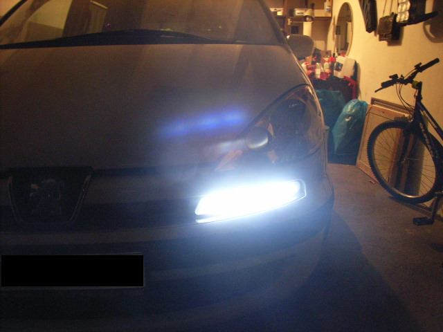

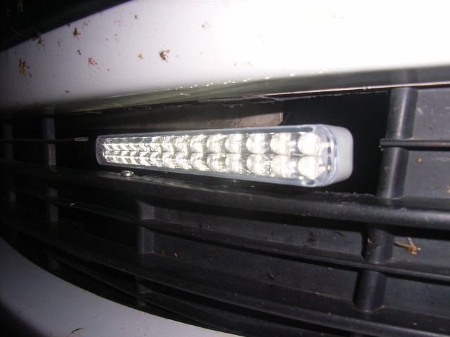

Shemik Odesláno 13. květen 2009 Autor Odesláno 13. květen 2009 DENNI SVETLO [upravil dne 13/5/09 Shemik] Citovat

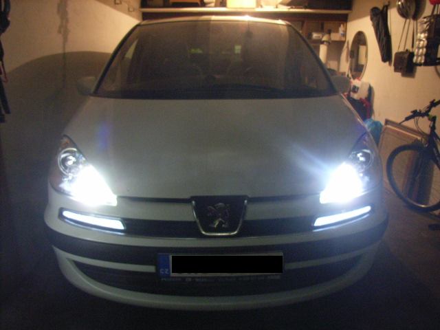

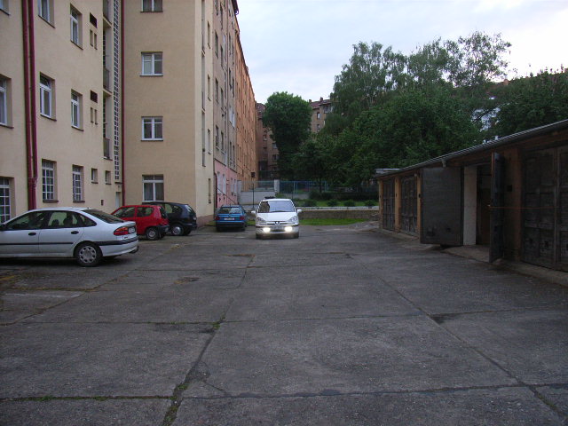

Shemik Odesláno 13. květen 2009 Autor Odesláno 13. květen 2009 ZDE SVITI OPET DENNI [upravil dne 13/5/09 Shemik] Citovat

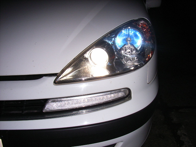

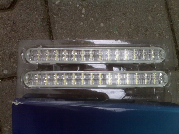

Shemik Odesláno 13. květen 2009 Autor Odesláno 13. květen 2009 ZDE SVITI OBRYSOVKY (+POTKAVACKY) [upravil dne 13/5/09 Shemik] Citovat

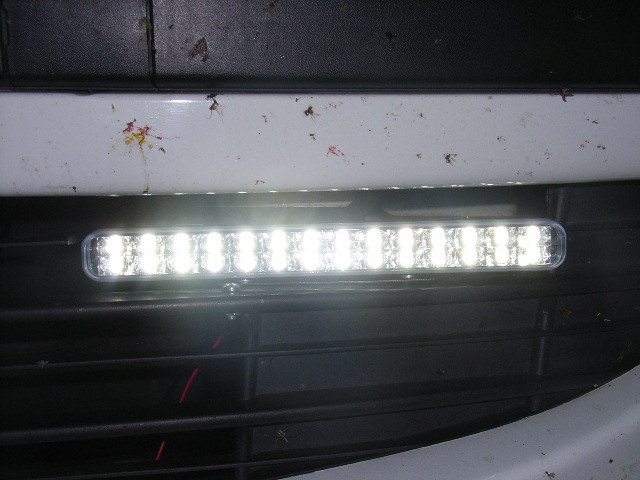

Shemik Odesláno 13. květen 2009 Autor Odesláno 13. květen 2009 4) Model cislo4, je teprve predemnou. Nakonec jsem se rozhodl peugeotacke obrysovky skutecne nechat jako obrysovky, jen je trosku vylepsit a denni svetla kopupit externi a schvalena. Koupil jsem tato denni svetla (28 LED v kazdem svetle) viz obrazek http://www.stualarm.cz/produkt/sj-294typ3-svetla-pro-denni-sviceni-s-led-manualni-vypinac-homologace/ , jen s velkou slevou pres kamarada, ktery tam ma individualni ceny, takze me vysli na 1.500 Kc. Prijdou zamontovat dolu do cerne mrizky v narazniku-spoileru. I kdyz to na obrazku tak moc nevypada, sviti naprosto genialne (mnohem vice, nez ta moje vyrobena svetla), na aute budou neprehlednutelna a co je take dulezite vzhledem k faktu, ze nejsou implementovana do zadnych stavajicich schvalenych svetel a budou na aute jako pridavna, jsou schvalena! A co z obrysovkami. S tou zlutou zarovickou se samozrejme smirovat nechci, takze je aspon trochu vylepsim. Cili koupim nova svetla (daji se uz sehnat pomerne levne, cca 600 Kc za jedno) a zatim do nich dam jednu LEDzarovicku, s tim, ze uvidim jak to bude vypadat a pripadne a nejspis bych tam implementoval LED-pasek, ktery ma LEDky, jen jako svetelne body, svitici, do vsech smeru a mensi intenzitou, takze by z toho mohly vzniknout docela efektni obrysovky. Jen jeste nevim, zda dat LED-pasek dovnitr svetla za prusvitnou mrizku (u obrysovek uz by tam roztristeny lom svetla nemel vadit), nebo ho dat zvenku pred mrizku (cili mezi mrizku a sklo svetla). To teprve budu muset vyzkouset, jak co bude vypadat. Vzhledem k tomu, ze se bude jednat o obrysovky, zde nehonime zadnou intenzitu svetla, ani jeho smer, tak by toto melo byt mnohem snaze proveditelne, nez snaha o implementaci LEDek do techto obrysovych svetel, ale za ucelem denniho sviceni, kde jsou prave veci jako intenzita a smer svetla velmi dulezite. Jakmile bude hotovo, opet nafotim a dam sem a poreferuji. [upravil dne 21/5/09 Shemik] Citovat

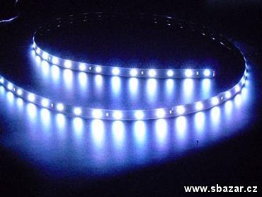

Shemik Odesláno 13. květen 2009 Autor Odesláno 13. květen 2009 A takovy nebo podobny LED pasek bych pak asi vybiral do tech obrysovek pokud by byl pasek schovany za mrizkou;) [upravil dne 13/5/09 Shemik] Citovat

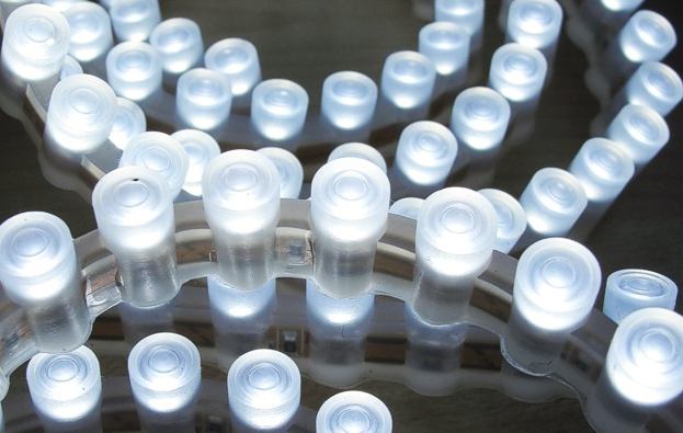

Shemik Odesláno 13. květen 2009 Autor Odesláno 13. květen 2009 A pokud by Led pasek byl umysteny pred mrizkou, cili byl by videt, tak neco efeknejsiho, neco jako toto [upravil dne 13/5/09 Shemik] Citovat

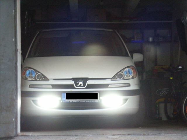

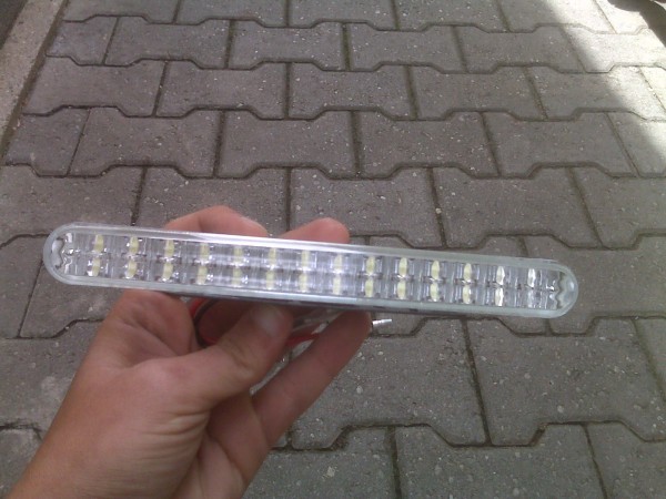

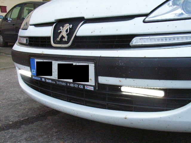

Shemik Odesláno 20. květen 2009 Autor Odesláno 20. květen 2009 Tak kuci, denni, jsou vyresena (viz foto), sviti jako das, vypadaji pekne, takze strucne, spokojenost Ted uz mi bude zbyvat poresit jen ty obrysovky Citovat
