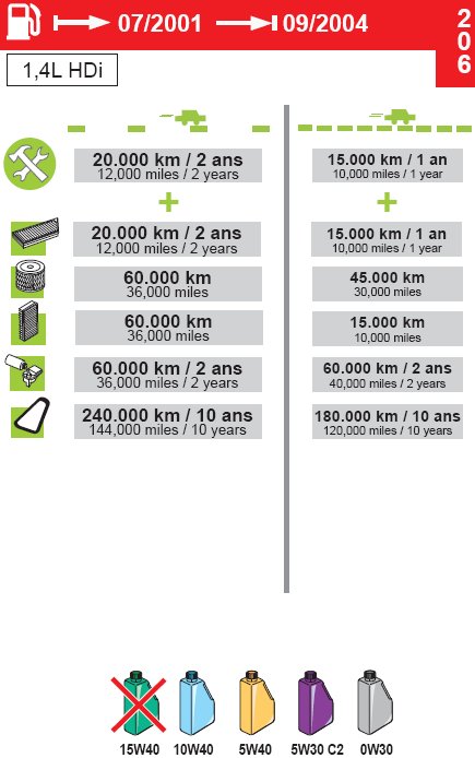

třídvířko Odesláno 27. prosinec 2008 Odesláno 27. prosinec 2008 Zdravim.Chci se zeptat,po kolika se mění rozvoďák u 206 1.4 HDi r.v.2002?Slyšel jsem o 140 tis.taky o 160 tis.a teď jsem se na netu dočetl po 240 tisících.Takže po kolika vlastně???Díky za odpovědi. Citovat
Hangman Odesláno 28. prosinec 2008 Odesláno 28. prosinec 2008 Jinak v servise ti doporučí po 100kkm Citovat
třídvířko Odesláno 3. leden 2009 Autor Odesláno 3. leden 2009 Tak jsem to už vyřešil.Dnes jsem řemínek vyměnil po 130tis.a je po starostech.Na ten původní,troufám si říct bych ještě minimálně 50 i 80 tis.najel. ale jistota je jistota.. Citovat
